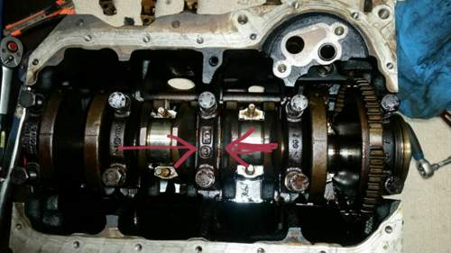

Du scheinst dich ja gut auszukennen, da hab ich mal ein kleines Ratespiel für dich, leider...

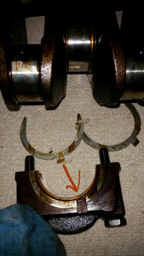

Ich hab die Ölwanne abgenommen um die Dichtung zu tauschen, da lagen diese beiden Teile drin.
Könntest du mir verraten was das ist?
Gruß und vielen dank für deine Mühe.
Oh,die gehören links und rechts an die Lagerschalen der Kurbelwelle.Die können normal nicht abfallen,es sei denn die KW hat massig Spiel.

Wie kann den sowas kommen? Die haben sich ja Imprinzip abgetragen und sind dann rausgefallen.. Dann werden beide wohl von einem Pleul sein, hoffentlich.
Dann werde ich mal gucken was die Dinger kosten und besorgen.
Vlt reicht ja der Neueinbau.
Nur die Kurbelwelle kann sich ja nicht, doof gesagt, einfach Längen.
Die Teile kommen nicht an das Pleul,es hält die Kurbelwelle,das ist einer der Lagerböcke die am Block angeschraubt ist.
Die 3 die auf dem Bild zu sehen sind,sind diese Lagerböcke und jeweis links und rechts sind die Scheiben.

Ich hab mir gerade nochmal das Bild aus Deinem letzten Post mit Bild angesehen, kann es sein das Altersbedingt eine dieser Bleche durch war und dann das zweite auch rausgefallen ist?
Sprich zwei neue und die Welt ist inordnung?
Wie sollte die Welle sonst spiel bekommen?
Durch Ölmangel,eventuell hat das Lager gefressen.
