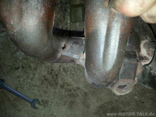

Wenn sowas reißt dann wegen minderwertiges Material bzw. Fertigungsfehler.
KAT reißt nicht, was da wohl gerissen ist ist der Krümmer, da der eins mit dem KAT ist sagen die dann halt immer gerne KAT,
weils der Kunde dann besser verstehen/einordnen kann, KAT hört sich immer gaaaanz wichtig an von wegen AU/Umwelt usw. ;)
Das der Krümmer reißt habe ich schon sehr oft gehört, der KAT noch nie.

Ich weis das der letzte Bericht hier ewig her ist. Will aber nochmal was aufklären. Da der Kat ja mit dem Kümmer verbunden ist. Geht das vibrieren vom Motor extrem auf den Krümmer. Wie hier beschrieben ist sicher nicht der Kat gebrochen sondern wie bei mir auch auf dem Bild zusehen der Krümmer. Die erklärung ist einfach. Der Kat selbst ist aus normalem Eisen. Das bricht nicht schnell. Aber der angegossene Krümmer ist aus Guss. Das ist doch sehr spröde und reist dann auch irgendwann. Also der Kat mit Krümmer für den Astra bj 2001 hat mich bei Teile 24 360 Euro gekostet. Dichtungen wahren bei. Der Kat wahr von Walker. Machte so keinen schechten eindruck. Obwohl noch etwas anpassung nötig wahr der schrauben.Alles im allen gut und günstig.
