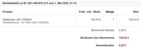

Hallo an alle hier !
Das mit dem "billig" KAT kann ich nicht bestätigen !!!
Ihr solltet euch richtig informieren. Es gibt NICHT den Hersteller der KAT herstellt, der nicht Zertifiziert ist !
Der KAT im Bild, den habe ich selber eingebaut und den TÜV bestanden. UND der A4 1,8 T fährt heute noch mit der
Gasanlage :-))
Kat-bestellung
@Augenfrosch schrieb am 4. August 2022 um 12:58:04 Uhr:
Gasanlage :-))
