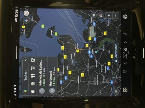

Ich habe eine Frage zu den Einstellmöglichkeiten eines aktuellen XC60 Mild-Hybrid mit AAOS: Kann es sein, dass hier kaum noch etwas einstellbar ist? Ich kenne es vom XC40, dass man
- das automatische Anklappen der Rückspiegel nach dem Parken,
- Eco-Modus,
- Start-Stopp-Automatik,
- akustische Warnung bei Geschwindigkeitsüberschreitung durch die Verkehrsschilderkennung (RSI),
- Empfindlichkeit von City-Safety,
über die Einstellungen/Settings in der Software beeinflussen konnte. Beim XC60: Fehlanzeige! Nichts davon ist mehr einstellbar. Ist das so gewollt oder suche ich nur in den falschen Menüs?

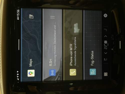

Hier sind alle Optionen mit der Ausnahme, dass das Fahrzeug kein B&W und keine Alarmanlage hat. Die Drive Modes gibt es auch nur für PHEV Modelle.

Danke für die Bilder von den Menüs!
Ich bin tatsächlich entsetzt, was bei AAOS im Gegensatz zum Sensus NICHT mehr einstellbar ist! Wie kann man das Auto so ausliefern? Würde es ja noch verstehen, wenn es einen Experten- und einen einfachen Modus gibt für die Einstellungen, aber so?
