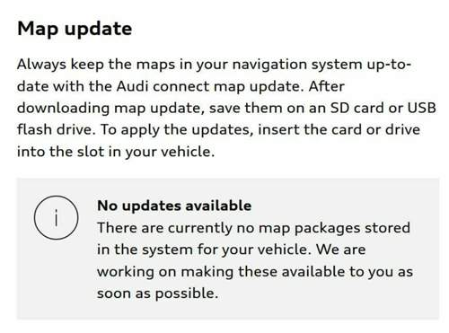

Bei mir noch kein Naviupdate SD 2021/2022 auf myaudi.
Geht es anderen auch so?
Bisher lag es eigentlich schon vor Beginn des neuen Halbjahres vor.
Gruß CGI BE
Moin,
hab gestern auch den aktuellen Kartensatz für meinen runter geladen, in der Annahme, das müsste schon ein neuer sein.
Als ich dann mit der SD Karte das Update im Auto starten wollte, kam nach Prüfung der Daten die Aussage, das Kartenmaterial sei aktuell. ?
Da muss ich wohl noch ne Weile warten. Immerhin hat sich mein Upgrade im Heimnetzwerk ausgezahlt, Download im WLAN hat nur noch 30 Minuten gedauert. Das entpacken auf SD-Karte dauerte aber auch immer noch 1:30 h.

am 5. Juli 2021 um 12:44
Ich erhalte (k)eine Meldung
