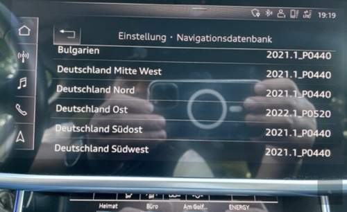

Anbei ein Bild (nicht von mir) das veranschaulicht wie das OTA Regionenmanagement der einzelnen Karten aussieht (z.B. Aufteilung von D in unterschiedliche Unterregionen) und das es durchaus vorkommt, dass es unterschiedliche Versionsstände zwischen den Regionskarten (hier Deutschland Ost mit aktualisierter Version im Vergleich zum Rest) geben kann. Eventuell gibt es beim Q4 die Möglichkeit sich das ebenfalls entsprechend anzeigen zu lassen oder es wurde wieder "versteckt". Die Navidatenbank "als Ganzes" hat natürlich auch immer eine Version die meistens dem Stand der meisten Regionalkarten entspricht, aber nicht zwingend mit dem Stand der neuesten über OTA aktualisierten Regionalkarte korrespondieren muss. Empfand ich jetzt nicht unbedingt "verwirrend" oder "wertlos". Beschwert habe ich mich deswegen auch nicht bei Audi...man muss halt die zugrundeliegende Updatelogik der Navisoftware verstehen, heisst ja nicht das man Sie toll finden muss.
