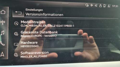

So hatte meinen A3 TSFIe (45) nun 2 Tage in der Werkstatt.
Zusätzlich zum ersten Ölwechsel (350 Euro) wurde die Version 3460 aufgespielt und die Navi Datenbank komplett gelöscht und neu Aufgespielt - Laut Händler dauert das Löschen und Aufspielen mehr als 5h.
Für die Rückelte Rückfahrtkamera wurde eine Abfrage gestartet und laut Händler ist dies mit der 3460 noch nicht behoben und es muss auf ein weiteres Update gewartet werden - bedeutet ich werde immer mal wieder Nachfragen wie es mit dem Update aussieht.
Werde berichten wenn sich etwas neues ergibt.
Bin gespannt wann das nächste NAVI Update erscheint - bin jetzt bei 04/2022

Bei mir das gleiche - auch nun 3460 drauf - merke bisher keinen Unterschied,
schwache Leistung das wir als Hybridfahrer noch kein Wireless Android Auto haben - bei den Verbrennern gehts ja auch.
350Euro für den ersten Ölwechsel / Durchsicht ist natürlich ganz schön teuer,keine Lust gehabt das Öl selbst mitzubringen?
