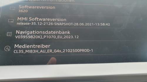

Ich habe am 03.01. einen Termin bei meinem Händler zum Thema " Immer stärker werdender Ruck beim Bremsen Mild Hybrid" (siehe separates Thema, neue Software Steuergerät und MMI). In Vorbereitung dazu habe ich meine Versionsinformationen im MMI fotografiert und gesichert.
Dabei ist mir aufgefallen, dass ich nach dem Navi-Update per Stick und später per OTA auf 2023.12 nunmehr eine neue Navi-Versionsdatenbank habe. In meinem Beitrag vom 21.12. hatte ich Screenshots vor und nach dem Navi-Update per Stick gezeigt. Anliegend nun der neue Stand. Zum besseren Vergleich stelle ich beide Versionen mal untereinander:
- V03959820KJ_P1070_EU_2023.12 jetziger Stand nach OTA-Update
- V03959820KH_P1060_EU_2023.11 Stand nach Update per Stick
Geändert haben sich KH in KJ und P1060 in P1070. Kann das jemand deuten?
20231230
Das ist normal. Beides ändert sich bei jedem OTA Update
Die Versionsinformationen, die du fotografiert hast, betreffen ja nur das MMI, also dessen Softwarestand und den Stand der Navigationsdatenbank. Die Navigationsdatenbank hat auch eine Teilenummer, die über die Buchstaben am Ende „hochgezählt“ wird. Das passiert bei jedem monatlichen Kartenupdate und ist genau das, was du dokumentiert hast.
