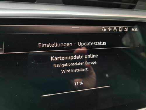

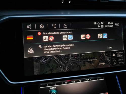

Nachdem das Update "Navigationsdaten Europa" von SD Karte erfolgreich abgeschlossen wurde, hat sich im Anschluss ein Online-Update mit identischem Namen gestartet.
Was ist denn jetzt los??
Ich war in Hektik und konnte es mir nicht näher ansehen, aber Europadaten via sim gab's doch noch nie, oder?
Solange die SD Karte noch gesteckt war, hat er sogar gemeckert, dass ein weiteres Update nicht gestartet werden kann. Nach Entfernen der SD Karte ging es dann sofort los.
p.s
Dass ich bei dem Foto auch noch gerade über die Grenze gefahren bin, dient nur der allgemeinen Verwirrung.

Wird vermutlich ein lokales OTA neueren Datums sein. Sieht man auch am Wolkensymbol. Nennt sich in der Überschrift auch immer Europa. Wenn Du auf die Meldung tippst kommt doch die genauere Beschreibung hoch.
Ansonsten warte einfach mal ab
Das hatte ich auch so in Erinnerung, aber auch in der Detaillierung wird nur "Europa" angezeigt, siehe Foto.
Merkwürdig kommt mir auch vor, wie langsam es lädt. Insgesamt ist es schon fast eine Stunde gelaufen und immernoch erst bei 12% bei durchgehend LTE Empfang.

ok. Du hast recht. Das ist strange.
Und ja, mein aktuellster Stand aller Karten inclusive lokal ist derzeit P520 = 2022.1
