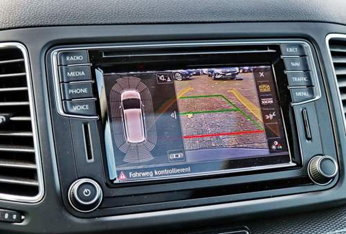

Hallo, ich habe versucht Europa 4 v17 auf meinem Alhambra zu installieren (vorher Europa1 v1) und es klappt leider nicht. Ist mein Gerät für v17 zu alt? Ich habe gehört, dass es max bis v12 geht. Stimmt es?
Ich habe testhalber bei einem Kumpel seine SD-Karte Europa1 mit v07 ausgeliehen und sie funktionierte bei mir ohne Probleme.
Information zu meinem Auto Seat ALhambra FL Baujahr 21.05.2015 Teilnummer: 7N5035680B Hardware: H22 Software 0245 Navigationsdatenbank: 6P0919866 0430 ECE 2015/16
Navi
Nach dem Baujahr zu Folge hätte ich auf ein RNS315 als Navi getippt. Kann das Navi AndroidAuto oder CarPlay bzw. Ist die Kachel hinterlegt? Wenn nein ist ein RNS315 verbaut, dann funktionieren die Karten nicht.
@blob787 schrieb am 29. November 2022 um 20:27:21 Uhr:
es handelt sich nicht um RNS315, siehe bitte Bild im Anhang
Ja, das ist schon ein DiscoverMedia. Das Bild war als ich geschrieben habe nicht sichtbar.
Hast du dein Kartenmaterial vorher gesichert? Wenn ja suche nach der Overall.nds Datei und kopiere diese in den gleichen Ordner auf der der SD Karte mit dem neuen Kartenmaterial und ersetze diese aktuelle gegen die alte Overall.nds. Wenn du keine Sicherung erstellt hast, kannst du die Datei von deinem Kumpel kopieren und dann austauschen.
