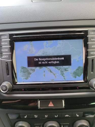

Dazu habe ich auch nochmal eine Frage: Welche Overall.nds nehme ich denn für den Austausch her. Ich habe seit ich MapCare habe insgesamt 6 Kartenupdates gemacht und da war ja jedes Mal eine Overall.nds dabei. Ich habe mir diese alle gesichert.
Aber muss ich beim Austausch die ursprüngliche Datei verwenden, die bei Auslieferung enthalten war, oder einfach irgendeine von einem beliebigen Kartenupdate während der MapCare-Zeit (in meinem Fall 5 Jahre beim Alhambra)?
Vielen Dank vorab für eine Rückmeldung
Oren

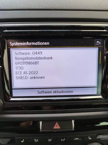

Hallo habe mir das europa 1 Update von der VW seite runtergeladen und auf eine bei eBay gekaufte CID SD Karte kopiert. Das Update funktionierte nicht, also alles nochmal gelöscht und das letzte Update aufgespielt, ging auch nicht.
Habe die SD Karte nicht formatiert sondern nur die Ordner gelöscht und neu bespielt. Es kommt jedes Mal die Meldung wie auf den Bildern..
Also original Karte eingesteckt, wieder nichts was mach ich falsch, die letzten Male hat alles funktioniert.
Kann ich die bei eBay gekaufte CID Karte formatieren ohne das die CID Kennung verloren geht? Da kenn ich mich nicht so gut aus.
Danke für eure Hilfe!
Kurze Frage Alhambra oder Sharan?
Alhambra
Na da haben wir doch schon den Fehler.
Hast du die overall.nds Datei vorher gesichert und nach dem Bespielen der Karte die Overall.nds ausgetauscht? Wenn du die alte overall.nds wieder aufgespielt hast, wird dein Navi nicht mehr meckern. Geb mal Rückmeldung!
OK Werd es probieren...was mich nur wundern das die original Karte sich nicht mehr einlesen lässt, an der hatte ich ja nichts geändert..ändert sich diese overall.nds auch mit einer neuen "geklonten" SD Card?
Sorry für diese vielleicht blöde Frage, ich probier es halt meistens einfach aus 😮)
Du hast doch die neuen Kartendaten auf die originale SD Karte gespielt, oder habe ich das falsch gelesen. Du musst immer die Overall.nds mit austauschen.
Die CID wird beim Formatieren nicht gelöscht.
Ich habe dein weiter oben angegebenes Update auf eine bei eBay gekaufte 32GB SD Karte mit CID gespielt diese hat auch vorher funktioniert, dies war ohne Erfolg, ich hatte im Auto noch die Originale 16GB SD Karte auf die hatte ich vorher auch schon die Updates drauf gespielt bis sie zu klein wurde, die Kartenversion die vorher ging geht aber jetzt auch nicht mehr mit den selben Hinweisen im Display.
Setze mal das Radio zurück. 10sec. Den Einschaltknopf drücken. Wenn die Overall.nds korrekt installiert ist. Kann auch der Download oder das Entpacken fehlerhaft sein. Entpacken am Besten mit 7z.. Da die original Karte mit unveränderten Kartenmaterial funktionierte ist seltsam.
@blob787 schrieb am 18. Juni 2022 um 18:18:32 Uhr:
Die overall.nds muss ich mit den VW Karten im Alhambra nicht austauschen, läuft problemlos.
