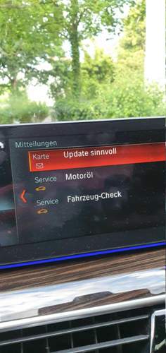

Bei mir kam heute auch Update sinnvoll
Er zeigt mir an 2017-4 (was ich nicht verstehe, denn in den letzten Jahren wurde lt. Navi immer mal wieder over-the-air upgedatet).
Er bietet mit 2020-1 an, es ist aber alles ausgegraut.
Muss ich das ganze dann über Connecteddrive auf dem PC auf einen Stick ziehen und dann im Auto updaten???
Warum macht der das nicht wie die letzten male over-the-air?

Das Update sinnvoll ist irreführender weise nicht für die Karten sondern für die FSE, auf BMW.de/Update gibt es ein Update dass sich sogar aufspielen lässt (Version 1051 oder so...) und eine 2020-2 Karte giobt es auch. Das dann aber normal über den Download manager.
Deswegen kommt nach dem Karten Update die Meldung immer noch...
Haha, das ist ja wieder typisch BMW... vielen Dank, dass du weißt (und teilst), was BMW nicht artikulieren kann :)
Nachtrag: auf BMW.de/update sagen sie mir auf meine Fahrgestellnummer hin, dass ich auf dem aktuellen Stand bin. Mein Auto sagt das Gegenteil - ich schmeis mich weg:D
Dann fahr ich halt bis November noch auf dem alten Stand weiter, deswegen gammelt mir der 530e nicht unterm Hintern weg :rolleyes:
Also wenn ich bei mir auf die Meldung klicke, weist es mich auf map Version hin. Habe 2020/1 drauf. Werde es mal auf 2 updaten... Mal gucken ob es weiterhin noch kommt. Es nervt, dass es bei jedem Start neu kommt.

Nachdem ich heute auf 02.2020 upgedated habe, zeigt er mir andauernd folgende Meldung......siehe Bild....wenn ich es anklicke, kommt dass zweite Bild......???
Warum darf der Fahrer nicht selbst entscheiden, was sinnvoll ist, sondern der Karren.....
