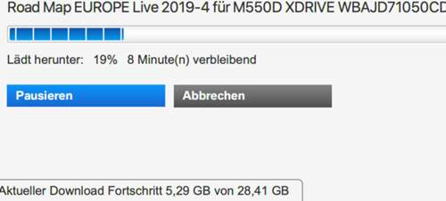

Na super, ich habe um 19:48 Uhr den Download gestartet. Aktuell (21:55 h) steht er bei 26 % und zeigt noch eine Restzeit 06:35 min an. Bei einer 120er Leitung! Bin hoch motiviert :D
Edit um (23:42 h) :
Ich hol mir n kaltes Bierchen von draußen...... bin bei 44 %. Muss wohl noch 4:49 h warten. :) :confused:

Der Download und das importieren auf den Stick, sowie das aufspielen ins Auto(20-25 min) lief einwandfrei.
