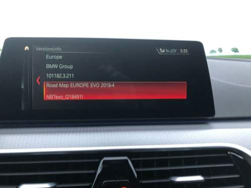

Ich habe bei meinem G30 ein Kartenupdate durchgeführt, dabei USB Stick mit 32 GByte verwendet.
Auslieferung des Fahrzeugs war Anfang August, die Karten entsprachen nicht der lt. Connected Drive aktuellen Version "Road Map EUROPE Way 2017-3".
Man sollte sich für die Aktualisierung Zeit nehmen, die Daten "tröpfeln" vom BMW Server in den eigenen Rechner: für 12,77 Gbyte wurden zunächst 2h10 angezeigt...es dauerte noch länger.
Entpacken und speichern auf dem USB Stick (ca. 20 Minuten). Nachdem der Stick in die USB Schnittstelle des G30 eingesteckt war, dauerte die Aktualisierung in meinem Fall ca. 10 Minuten.
Die Eingabe eines Freischaltcodes ist nicht erforderlich (Update ist durch entsprechenden Code auf dem Stick nur für das spezielle Fahrzeug frei).
Europe Evo 2020-1 aktualisieren mit Download Manager möglich.

Meine Odyssee hat nun endlich ein Ende, hatte heute die langerhoffte E-Mail im Posteingang:
„Wir hatten in der Zwischenzeit eine Rückmeldung seitens München erhalten, dass das Kartenupdate in Ihrem Falle für 3 Jahre ab Produktionsdatum enthalten sein sollte. Entsprechend wurde ein Ticket eröffnet, mit der Bitte, den Dienst im Portfolio anzusteuern.
Der Prozess hat bestens funktioniert und der Dienst "USB Kartenupdate" wurde gestern, 14.05.2019, bis am XXXX in Ihrem Konto hinterlegt.“
Scheinbar ist ein guter Tipp, den GroKu-Betreuer in Kopie zu nehmen...

Dann ruf ich da mal an. Bestellt hab ich 07XP Navigationspaket ConnectedDrive (mehr ging nicht im konfigurator)
auch ich konnte in meinem Konto das Update nicht finden (EZ01/18).
Ein Anruf bei der Hotline ergab, dass die Konfiguration nicht korrekt übertragen worden ist.
Ticket ist auf und sollte in zwei Tagen erledigt sein.
