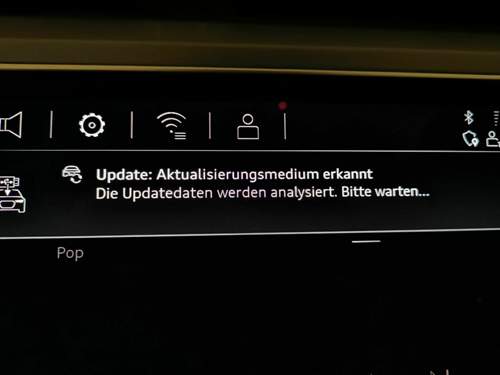

Ich habe mal wieder Probleme beim KartenUpdate über myAudi:
Der Download funktionierte problemlos, allerdings nach Übertragen auf eine Speicherkarte und dem Versuch es im Fahrzeug auszulesen, kommen ständig Fehlermeldungen, dass die Daten nicht kompatibel sind und die Karten manuell bei myAudi runtergeladen werden können… Exakt das, was ich vorher gemacht hatte!
Die zip-Datei wurde entpackt und exakt auf die SD-Karte übertragen. Das Fahrzeug überprüft beim einlegen der Karte auch direkt die Daten, da es offensichtlich erkannt hat, dass es sich um UpdateDaten handelt. Und trotzdem kommt die Fehlermeldung!
Für jede Lösung des Problems wäre ich dankbar!

Was hast Du für ein Speichermedium genommen?
und welche Ordnernamen hast Du auf dem Speicher?

Das Speichermedium muss FAT bzw. wegen der Größe ExFAT formatiert sein. Zumindest hatte ich dann keine Probleme mehr (egal ob USB Stick oder SD- Karte).
Jedoch hört sich das hier beschriebene Problem eher nach etwas anderem am. Vielleicht hat Audi ausversehen die Daten für ein anderes Modell zur Verfügung gestellt. Wie ist das Update auf myAudi benannt? Ich kann gerade nicht nachsehen, da sich myaudi mal wieder nicht aufrufen lässt...

Ich habe es sowohl mit USB-stick als auch SD-Karte probiert. Selbstverständlich waren beide FAT32-formatiert.
Anders als in früheren downloads war auf der myAudi-Seite mittlerweile ein direkter download ohne eines entsprechenden java-downloaders als zip-file möglich. Hierdrin befanden sich 2 Ordner namens DATA und META, so wie es aus früheren updates auch bekannt war. Daher ist es diesmal umso unverständlicher, weshalb das update nicht funktioniert... Zumal es selbstverständlich bei meinem e-tron auf der myAudi-Seite geladen wurde.

Das Update erkennt er, wenn man die beiden Ordner aus dem übergeordneten Ordner der Zip-datei heraus nimmt. Nur kommt bei mir dann anschließend diese Fehlermeldung…

Muss da nicht - neben den beiden Ordnern - noch eine XMKL-Datei auf dem Medium sein?...
