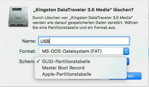

Ich frag mal kurz in die Runde: 23GB vom Server gesaugt. USB am Mac als FAT und MBR partioniert und Daten ohne Ordner (also MIB1, MIB2 usw.) auf den Stick gezogen. Leider will das DP das nicht updaten. Findet keine Daten.
Jemand eine Idee?
Man zur Klarstellung: man kann MBR nicht formatieren. MBR ist der master-boot-record und der ist dafür da, dass von einem Medium booten/starten kann...
Nur, dass hier Klarheit herrscht... Und als it'ler muss ich das natürlich korrigieren 😉
Oh man, das war wirklich nötig? Wenn Du wenigstens wie andere hier eine hilfreiche Antwort gegeben hättest. Ich habe als FAT formatiert und das ich als MacOS-User MBR eingestellt habe, war eine Zusatzinformation, für alle die wirklich helfen wollten.
P.S.: Keiner mag Klugscheißer!
Formatieren des USB unter MacOS
Ist das MAC FAT = dem Windows FAT32?
Ansonsten habe ich es genauso gemacht wie Du..
USB-Stick auf FAT32 formatiert mit 32GB Größe
Daten heruntergeladen und lokal mit WINRAR ausgepackt.
Die beiden ausgepackten Verzeichnisse und die einzelne Datei direkt auf den Stick kopiert.
USB Stick im Auto eingesteckt, einen Moment gewartet und dann das Update gestartet.

Das FAT aus dem Festplattendienstprogramm ist FAT32. Im übrigen habe ich es genau so wie Du gemacht, aber mit Keka entpackt (THX @Derro81). Klappte bei 2. Anlauf ohne Probleme. Einspielzeit ca. 45min.
Hier noch einmal der Originaltext von VW:
Wird das Kartenupdate mit dem Apple® Betriebssystem OS X durchgeführt, kann es
vorkommen, dass das Discover Pro die Navigationsdaten nicht erkennt beziehungsweise
fehlerhaft darstellt. Dies ist auf eine meist unzureichende Kompatibilität zwischen dem
Programm „7-zip“ und dem Betriebssystem OS X zurückzuführen. Hinzu kommt, dass das
Betriebssystem OS X die Angewohnheit hat, auf externen Datenträgern versteckte
Zusatzdateien anzulegen. Daher empfehlen wir für OS X Nutzer das Entpackprogramm
„Keka“. Um die eventuell vorhandenen versteckten Dateien zu entfernen, empfehlen wir das
Programm „CleanMyDrive“.
