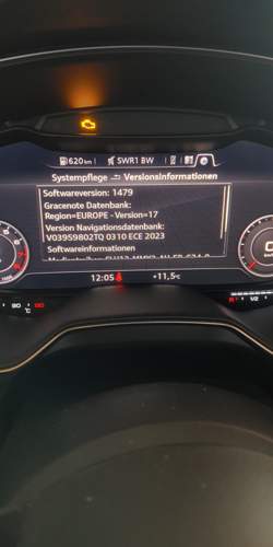

Wenn du Zeit hast, schau bitte mal nach der MMI-Version - würde mich interessieren, ob es wirklich eine "Neue" ist.
Kann ich gerne machen - wie kann ich mir die MMI-Version anzeigen lassen?
Menue --> Einstellungen --> linke Steuerungstaste drücken --> Systempflege --> Versionsinfo
Bitteschön...
Version-software-mmi

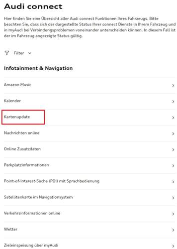

Okay, das hatte ich auch gefunden. Aber die Informationen auf der Seite sind auch nicht ganz aktuell. Da wird noch vom Kartenmaterial 2022/2023 gesprochen. Möglicherweise hat Audi seine Updatepolitik mittlerweile geändert? Mein Audi Zentrum beharrt darauf, dass man nur noch ein Aktivierungsdokument für das jeweils aktuelle Kartenmaterial erwerben kann, nicht mehr für einen längeren Zeitraum.
Allerdings habe ich in den Audi Connect Diensten zu meinem Fahrzeug neuerdings den Punkt "Kartenupdate" gefunden: "Mit Audi connect Kartenupdate bleibt das Kartenmaterial Ihres Navigationssystems immer aktuell. Hier können Sie die neuesten Kartenupdates herunterladen und anschließend via SD-Karte in Ihrem Fahrzeug installieren. Dieser Dienst verfügt über keine Onlineverbindung und ist deshalb nicht an- und ausschaltbar."
Ist das Kartenupdate möglicherweise neuerdings an den Audi Connect Dienst gekoppelt?
Audi-connect
