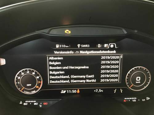

habe die aktuellen Karten runter geladen , doch MMI , findet keine UPDATE DATEN. Digitalsupport sagt ich müsste mich an den "Freundlichen" wenden.
Der sagt Ich hätte alles richtig runter geladen. Freundliche sagt : die UPDATE Daten sind Ok , aber
. da ich kein CONNECT Button im MMI habe, könnte ich das von Audi bereitgestellte Update nicht nutzen, Könnte es für 259 € bei ihm kaufen.
Ich weis nicht mehr weiter. Es kann doc nicht sein das ich 5 Updates frei habe, diese auch runterladen kann , aber nicht aufspielen. Da stimmt doch etwas in dem Geschäftsmodell der Fa. AUDI AG.
Ich habe die Karten von der VW Website runtergeladen, auf einen 32 GB USB-Stick entpackt (Fat32) und problemlos installiert. Im MMI unter Systempflege - Update; das Update wurde automatisch erkannt.

@vw147 schrieb am 28. März 2020 um 22:14:32 Uhr:
... aber da ich kein CONNECT Button im MMI habe, könnte ich das von Audi bereitgestellte Update nicht nutzen,....
Das hat mit dem nicht vorhandenen Connect-Button (was immer das sein mag) nichts zu tun.
Auch ich habe keinen "Connect Button", konnte aber die ersten 5 Updates nach Erstzulassung runterladen und im Auto problemlos installieren.
Was hast du denn für einen TT(8S) und welches Baujahr (MM/JJJJ)?
Das kann ja nur an der Bereitstellung des Updates auf der SD-Karte liegen. Entweder ist die Karte falsch formatiert, oder es wurden nicht alle Daten korrekt auf die Karte kopiert. Einen anderen Fehler kann ich mir eigentlich nicht vorstellen.
Du hast aber das Java-Programm gestartet und den Download von ca. 13GB gestartet? Das dauert bei mir selbst mit 100 MBit/s schon 1,5 Stunden. In myAudi lädt man sich nämlich erst nur ein mehrere 100 kByte großes Java-Programm runter, welches erst gestartet werden muss, um das eigentliche Kartenupdate zu laden.
Das Verhalten sieht nach abgelaufener Updateberechtigung aus. Ein Blick in MyAudi könnte helfen. Nachdem unser 8S gleiches Verhalten gezeigt hat fiel mir das auch erst auf, die 5 Updates sind vorbei. Es lässt sich aber immer das „letzte alte“ installieren.
@matzi99 schrieb am 29. März 2020 um 11:49:36 Uhr:
Hm, eigentlich nicht, denn es wird einem auf myAudi nur das letzte freigegebene Update, abhängig vom Zeitpunkt der Zulassung, angezeigt. Und wenn die 3 Jahre (=5 Updates) abgelaufen sind, sollte immer noch das letzte Update angezeigt werden und kann auch runtergeladen und installieren werden. Nur, wenn das Update bereits installiert war, wird ohne Hinweis einfach das gleiche Update einfach nochmals installiert. Ein Fehlermeldung dürfte es nicht geben.

@vw147 schrieb am 29. März 2020 um 13:32:47 Uhr:
Guten Tag,
eine bescheidene Frage noch mal von mir zu der Software Version, bei mir ist die "Softwareversion 1169" von 2017/18.
wie ist die Bezeichnung der neusten Version? Wo kann ich mir diese ausser beim "Freundlichem" besorgen?
Vielen dank für eure Info.
Gruß Mike
Software kannst du nicht selbst updaten, aber die Karten. Welche du hast, findest du im Menü Systempflege. Hier mal ein Bild vom vorletzten Stand (2019/2020). Aktuell ist 2020.
Menü Systempflege
