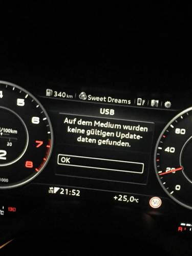

Ich habe gestern Abend versucht die Skoda Karten (Link von @Malta11) zu installieren. Download hat einwandfrei geklappt ich konnte auch bei meinem 2015er Coupé USB auswählen. Allerdings kam nach einiger Zeit die angehängte Fehlermeldung.
Was heißt nach einiger Zeit?
Nachdem das MMI die Daten auf dem Stick überprüft hat oder hat das Update begonnen und ist dann abgebrochen?
Kann aber auch bedeuten, dass die fünf kostenlosen Updates abgelaufen sind und das MMI trotz neuer Daten diese Meldung auswirft.
Vielleicht nochmal mit SD-Karte probieren.
Nach Überprüfung der Daten, das Update hat er gar nicht erst angefangen. Die 5 Updates sind abgelaufen. Mir werden bei MyAudi nur die 2017er Karten angezeigt, die schon drauf sind. Muss mir dann erst noch ne passend große SD besorgen.

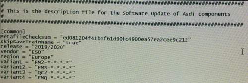

Mir wurde im MMI das 2019/20 Update per SD Karte angezeigt. Habe es aber noch nicht ausgeführt. In der metainfo2.txt ist auch die Rede von einem „Update of Audi components“. Scheint also konzernweit alles das Gleiche zu sein. Was ja auch irgendwie logisch erscheint. Das Update werde ich dann auf meiner nächsten Fahrt ausführen. Die Berechtigung zum Update wird wohl auch im Fahrzeug durchgeführt.
Oder habe ich etwas falsch gemacht?
Der USB Stick ist NTFS formatiert. Und im Hauptverzeichnis des USB Sticks hatte ich die Ordner Mib1 und Mib2 und eine einzelne Datei.
@M4sterOfDisaster schrieb am 26. August 2019 um 08:08:25 Uhr:
NTFS ist in Ordnung. Bei meinem "Skoda-Download" sieht das auch so aus, Mib1, Mib2 und metainfo2.txt.
Allerdings sieht der Text in meiner metainfo2.txt ganz anders aus als das etwas oben von SYccON gepostete Bild. Bei mir steht nichts von Audi-Components oder Version 2019/2020.
(Ich habe das Update noch nicht ausprobiert ob es funktioniert).
EDIT: Bei meinen früheren Kartenupdates, die ich direkt bei Audi heruntergeladen hatte, war noch eine weitere Datei dabei. Also die beiden Mib-Ordner, die metainfo2.txt UND eine Datei namens zum Beispiel "02300014_DE_AT_CH_LI_IT_SM_VA.md5".
(Das waren damals die Karten für D A CH und I von 2016)
Du musst in die metainfo2.txt im mib2 Ordner gucken.
