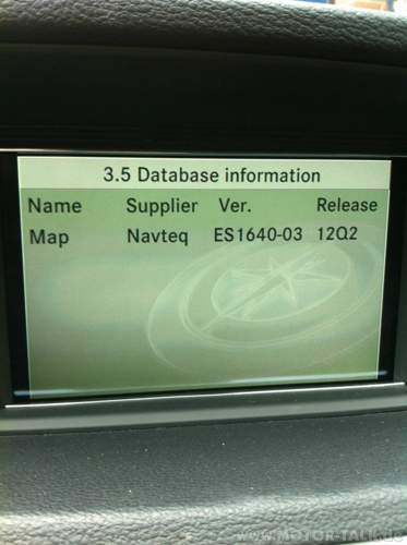

Kann damit jemand was anfangen?
Liest sich wie 2. Quartal 2012 ...
ja 🙂😉.
Du hast offenbar ein Comand online (= NTG 4.5), da Du Navteq-Karten hast (das Comand APS (= NTG 4-212) hat TomTom (früher Teleatlas)-Karten). Die Kartenbasis stammt aus dem 2. Quartal 2012, die für Version 2013 (= Version 8) verwendet wurde.
Damit hast Du die (derzeit) aktuellste Version fürs NTG 4.5 drauf.
Viele Grüße
Peter

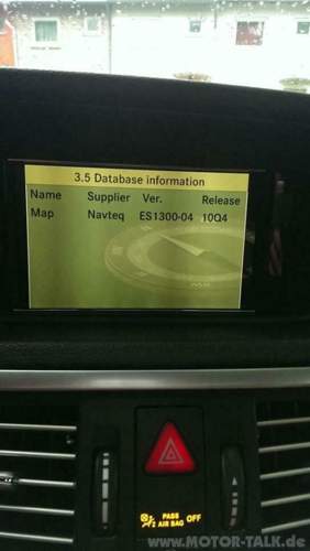

Danke Dir Peter.
habe seit paar Wochen eine W212 (zulassung 07.2010) der ursprünglich aus der USA kommt.
Lt. Ausstattungsliste ist bei mir ein Comand Online verbaut aber bei mir fehlt die Weltkugel auf der rechten Seite.
Kann mir jemand anhand des Bildes verraten ob nun bei mir ein NTG4 oder NTG4.5 verbaut ist ?
Ist eine neue Software verfügbar ?
kann ich dieses nutzen ?
Mercedes DVD Audio 50 APS (NTG 4-212)v.9.0. 2013
A212 827 83 59
Lg.
Darksool
kann vom Zulassungsdatum her eigentlich nur ein NTG 4 sein. Schau' mal, ob Du den breiten PCMCIA-Schacht (dann NTG 4) oder den schmalen SD-Schacht (dann NTG 4.5) hast.
Navteqkarten würden für Europa übrigens für eine NTG 4.5 sprechen, aber die US-Version des NTG 4 hatte m.W. auch Navteq (im Gegensatz zur Europaversion, die Teleatlas (jetzt TomTom) hat).
Die Codes werden i.d.R. mit der aktuellen Umschreibung übersetzt. Da das Comand beim 212er immer dieselben Codes hatte, kann man darauf leider nichts geben.
Ziemlich sicher ja, da Du Kartendaten aus dem 4. Quartal 2010 drauf hast, da gibt's aktuellere. Wie das aber mit einem US-Comand ist, kann ich Dir nicht sagen (hatte noch keins in den Fingern).
A212 827 83 59
Nein, das APS 50 hat einen Speicher, in den eine Ländergruppe geladen wird, also nicht alle Daten aus ganz Europa drauf. Das Comand hat eine Festplatte, auf der alles gespeichert ist. Normal gibt's beim Comand auch keine DVD mit den Daten, da die Updates vom Freundlichen auf die Platte geladen werden.
Viele Grüße
Peter
