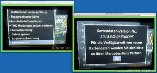

Um es nochmals klarzustellen:
Die DVD: mit der Nr.
A 212 827 69 59
in das "alte" Comand APS aus dem Jahre 2010 NGT4.0 reingeschoben, ergibt das untenstehende Bild.
oben li auf Navi ... dann runterscrollen ... dann erscheint die Version 8.0 im a l t e n Comand NGT 4.0
Ich muss trotz allem nochmal nachhaken: ich habe das Comand APS NTG4-212 mit PCMCIA-Schacht und dem hellvioletten Farbcode für die Discs. Reden wir von diesem NTG4? Weil ich dafür nur die 2012 v7 Karten finde.
Richtig, Comand APS NTG 4.0 mit PCMCIA-Slot.
Pahuls Fotos entsprechen meinem, seit ich im Juli das Update erhalten habe.

So langsam kommen mir nun auch Zweifel an meiner DVD-ROM:
Die Teile-Nr. hinten drauf lautet:
A 212 827 69 59
Diese DVD wurde mir nachträglich zugesandt, sie ist versiegelt und ich habe sie auch nicht geöffnet.
Meine Vorgehensweise war folgende:
Den Wagen Bj. 2 / 2010 in der Vertretung hinstellen ... die neuste Firmware & aktuellste SW bitte kostenpflichtig aufspielen lassen.
Das ganze wird dort online (internes Netz von MB ) ohne jegl. DVD erledigt.
Alle neueren Wagen vermutl. nach April 2010 bekommen für die 3 Jahre das Update kostenlos.
Da ich aber alles selbst bezahle, ( 238 € ) werde ich genauso behandelt wie alle Kunden mit kostenlosem Update.
Die neue Firmware ist vermutl. bei diesen alten Comands NGT 4.0 (mit breiten PCMIA-Schlitz) notwendig, um überhaupt die vs. 8.0 aufzuspielen.
