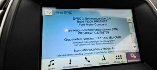

Habe heute bei unserem Galaxy Bj. 19/2016 mit Sync3, Softwareversion 3.0 (Letztstand laut Ford Homepage) das Kartenmaterial aktualisiert. Auf dem Sync3 wird unter Informationen die Kartenversion EU 4 14 angezeigt. Stimmt es, dass es sich dabei um das 4 Quartal 2014 handelt?! Dann wäre ja das "neue" Kartenmaterial uralt?

An CyanLabs wirst Du wohl nicht vorbei kommen.
Ich habe auch > 3 Wochen gewartet, ob von Ford die Maps zum Download angeboten werden, aber da kam nichts. Über WLAN begann das Sync zwar den Download, aber vom Ford-Server wurden mir die Maps trotzdem nicht angeboten.
Der Maps Download über CyanLabs ist aber einfach und danach macht es keinen Unterschied, ob Du diese vom Ford-Server oder über CyanLabs bezogen hast, es sind die identischen Files.
Im CyanLabs-Tool kannst Du z.B. darauf verzichten, einen USB-Stick anzugeben und lädst alle Maps-Files in den Download-Ordner.
Die Autoinstall.lst kannst Du Dir nach Bedarf selbst anpassen, da kommt man schnell dahinter.

Abend Jungs.mochte auch ein Update synch 3 3.0 mit f9 Karten auf 3.4 bringen,die f9 Karten würden heute von ford.de angeboten die habe ich schon installiert aber wie komme ich auf 3.4 auto ist von 06.18.von welche seite kann ich es runterladen hat einer ein link
das ist ein wenig Tricky...geht in dem Fall nur durch manuelles Update. Sollte hier im Forum schon mehrfach beschrieben worden sein...
Mist... laserlock war nen Tick schneller... www.cyanlabs.com durchlesen.
