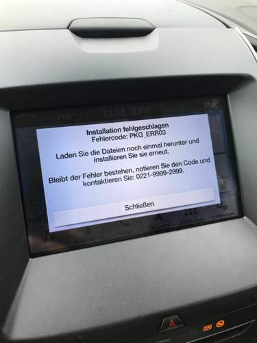

Also ich sitze noch immer auf meinem 4 14 Kartenmaterial fest. Die E-Mail an Ford hat nichts gebracht. Obwohl ich detailliert mein Problem geschildert habe bekam ich als Antwort den Hinweis auf die Homepage zum downloaden.
Habe schon zweimal den USB Stick mit dem Tool vorbereitet. Allerdings kommt jedesmal ein Fehler wenn ich ihn ins Fahrzeug stecke :-/
@Rocco_TDI schrieb am 18. August 2020 um 14:25:51 Uhr:
schon mal nen anderen Stick probiert?
Habe nur einen mit 32GB 🙄
...Diesen hatte ich allerdings beim letzten Update auch schon benutzt

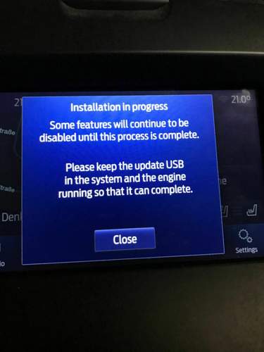

Trotz Update habe ich auch noch die 3.0 drauf. Die 25 GB Kartendaten wollen nicht, ständig Netzwerk Fehler.
Der Chat auf der Homepage war nicht hilfreich, jetzt geht es zum Händler.
Seit dem Aufspielen des Releases hängt das System....alles so langsam wie im Altenheim. Meine Kunden würden mir was erzählen....
Ich musste das auch mehrmals starten bis es alles runter geladen war, das Programm ist mehrfach einfach abgestürzt. Am Schluss musste ich auch alles manuell auf den USB Stick ziehen weil das über das Programm ewig gedauert hätte obwohl es eine USB 3.0 Buchse und ein USB 3.0 Stick waren.
Das gelbe vom Ei ist dieses Cyanlab nicht.
Interessant. Ich hatte mit dem Cyanlabs tool keine Schwierigkeiten. Der Download dauert natürlich eine Weile. Ich habe an einem DSL175 Anschluss ca 45 Minuten gebraucht, bis mein Update Stick (Ein Sandisk Ultra USB 3.0 mit 64 GB) runtergeladen und dann auf den Stick kopiert war. Wenn Du Sync 3.0 hast, musst auch das Reformat tool laufen lassen - steht aber auch als Hinweis vor dem Download.

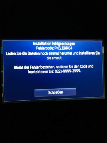

Endlich. Nachdem ich die micro SD von meiner Kamera.genommen habe hat es funktioniert auf 3.4 upzugraden.
Habt ihr auch die Meldung bekommen? Nachdem das Update durchgelaufen ist wurde der Bildschirm grün. Den USB Stick sollte raus gezogen werden. Danach hieß es ich solle ihn wieder rein stecken, jedoch kommt dann die Fehlermeldung PKG_ERRO4
