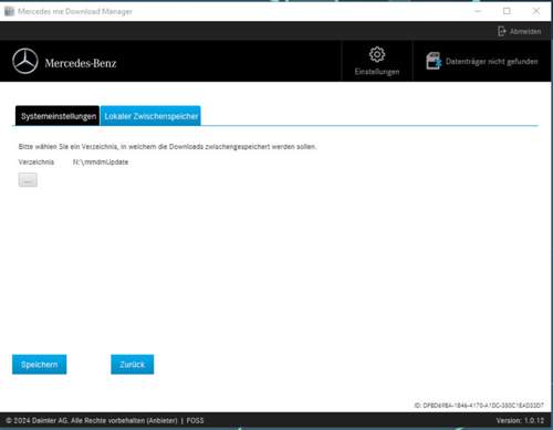

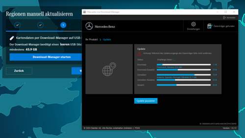

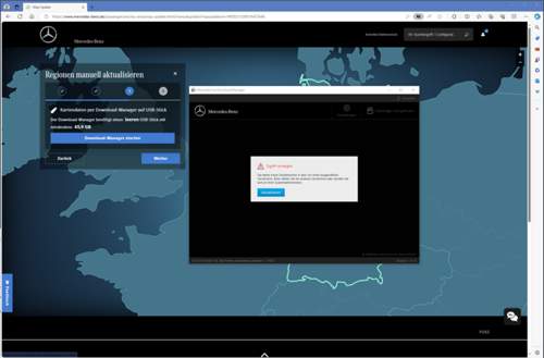

Guten Tag in die Runde,
der Download hat auf meinem Rechner auch nicht funktioniert (Bilder 2 und 3). Ich habe mich dann bei DB beschwert (online Formular) und dann habe ich eine mail aus Maastricht erhalten, die u. a. folgenden Inhalt hat:
Ich bitte Sie teilen Sie mir mit, ob die folgenden Voraussetzungen gegeben sind:
1. Der Mercedes me Download Manager muss aus der Kartenupdate-Anwendung heraus gestartet werden und nicht von selbst.
2. Während der Installation sollten keine Änderungen an der Standardkonfiguration vorgenommen werden.
3. Der Kunde benötigt Admin-Rechte auf dem Computer.
4. Der USB-Stick darf sich nicht im Nur-Lese-Modus befinden.
5. Es muss genügend Speicherplatz auf dem Computer des Kunden vorhanden sein, da der Mercedes me Download Manager den Download in zwei Schritten durchführt:
6. Die Karten werden in einen lokalen Speicher heruntergeladen - normalerweise ist dies der Standardpfad auf der Festplatte/SDD des Kunden-PCs
Die Karten werden vom lokalen Speicher auf den USB-Stick kopiert, der für das Update im Fahrzeug verwendet wird.
So, das bedeutet zwischen den Zeilen gelesen, ihr Profil auf dem Rechner ist versaut (das unter C.\users\username\etc). Ich habe dann einfach einen neuen User angelegt ("Mercedes"😉, mit neuem PW ("Mausi"😉 siehe Bilder 4, 5 und 6,, abgemeldet, am neuen user angemeldet und dann nach den allfälligen Bemerkungen von Windows (10pro) mit und ohne Datenschutz und ich weiß nicht noch was, im Edge (Chrome) den Downloadlink hineinkopiert, angemeldet und dann den DLM aus dem Browser heraus gestartet. Dann lief es (Bild1). Jetzt steckt der Stick im Benz und das Update läuft im Wagen mit Stütze (C-Tec).
Schaun mer mal...
Bild1 DLM läd
Bild2 DLM Fehler
Bild3 DLM kann auf Stick schreiben
