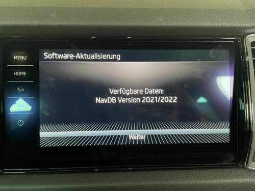

Habe heute das Update mittels USB-Stick durchgeführt. Das lief völlig problemlos ab. Das Update läuft auch während der Fahrt, nur Musik hören oder Navi geht dann halt nicht. In der Garage lief es auch weiter, obwohl ich den Motor abgestellt hatte, siehe Bild.. Hat mich einigermaßen überrascht. Ich dacjhte eigentlich, dass die ganze Zeit die Zündung an sein muss.
Skoda das gleiche 😉
Radio und Navi laufen doch weiter. Und das Update läuft ebenfalls im Hintergrund weiter, klappt ohne Probleme. Selbst nach einer längeren Pause und System aus, läuft das Update an der Stelle weiter, wie es abgestellt wurde.
Mfg
@Skaterboy182 schrieb am 16. Mai 2021 um 20:07:34 Uhr:
Radio und Navi laufen doch weiter. Und das Update läuft ebenfalls im Hintergrund weiter, klappt ohne Probleme. Selbst nach einer längeren Pause und System aus, läuft das Update an der Stelle weiter, wie es abgestellt wurde.Mfg
Richtig, so steht es auch in der BA und es hat bei mir genauso funktioniert.
