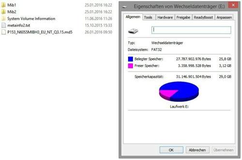

Mit 32 GB auf der SD-Karte kann es eigentlich keine Probleme geben. Ein Speichervolumen von 31.146.901.504 Bytes hat die SD-Karte, was 29,0 GB entspricht. Und 7-Zip gibt ein entpacktes Volumen von 27.757.732.910 Bytes an.
Die gleiche SD-Karte hat das November-Update problemlos aufnehmen können. Ich habe allerdings jetzt nicht mehr geschaut, wieviel Speicherplatz tatsächlich belegt war.
Den Download habe ich heute Nacht übrigens über meine 16.000er-Leitung einfach mal laufen lassen. Um 22:00 Uhr angestartet, gegen 2:30 Uhr war's fertig. Jetzt läuft gerade das Entpacken auf die SD-Karte. 67% sind erledigt, 20 Minuten verbleiben.
Ich hatte die SD Karte vorher nicht formatiert, sondern nur die Dateien gelöscht. Vielleicht war da noch irgendwas drauf, das verhindert hat, den vollen Speicher zu nutzen. Alle 3 vorherigen Updates haben mit der Karte noch funktioniert. Das Update ist übrigens durch und es steht nun ECE 2016/2017 als Version im Display. Ist das die aktuelle? Wenn ja, hat es mit nur einem Ordner ja hervorragend funktioniert.
2016/2017 ist die korrekte Version. Entpackt haben die Daten auf der SD-Karte komplett und bequem Platz gehabt. Screenshot s. unten.
Sd-karte-inhalt
So, dafür klappt das Update nicht. Das DP sagt, daß er keine gültigen Daten gefunden hat. Beim Update über das Service-Menü (Factory-Update) meldet er fehlerhafte Ordner und Dateien auf der SD-Karte. Da ging wohl beim Kopieren was schief.
Aktuell lasse ich 7-Zip die Ursprungsdatei prüfen und dann wird nochmal neu entpackt. Hätte ich vielleicht doch die Finger vom Rechner lassen sollen, als der Kopiervorgang lief.

Das hatte ich gestern auch. Am Ende habe ich die Karte nochmal mit Fat32 formatiert und dann die Daten nochmals aufgespielt. Hatte davor versehentlich eine NTFS-Formatierung.
Wobei das DP zumindest das Update erkannte, dann aber einen Fehler brachte. Wichtig war auch, das DP nochmal neu zu starten. Ansonsten hat es das Update nicht erkannt, selbst als ich die dann am Ende funktionierende Karte einlegte.
Wenn ich Deinen Screenshot ansehe @Weilheimer, dann fällt mir auf, dass ich lediglich die Text-Datei "metainfo2.txt" und den entsprechenden Ordner für Mib1 (in meinem Fall) auf die SD-Karte kopiert habe. Ob Dein Fehler daran liegt, kann ich aber nicht mit Sicherheit sagen. Möglich ist ja auch, dass bereits beim Download Datenpakete nicht übertragen wurden oder fehlerhaft sind.
