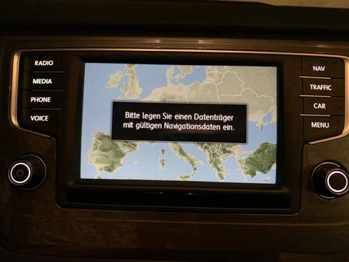

Gerade das übliche Prozedere durchgeführt, jedoch sagt mir das Discover Media Gen2, dass es einen Datenträger mit einer gültigen Navigationsdatei haben möchte..
@Schose schrieb am 12. Juli 2023 um 09:24:16 Uhr:
Habe nun nur die POI in der E3-Variante gelöscht und nicht den E3-Ordner, jetzt scheint es zu funktionieren sollte jemand ein ähnliches Problem haben.

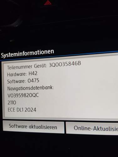

Ich hatte das Material V18 - 2110 von Ende April über diese Links geladen. Das System zeigte anschließend 1910 ECE AS 2023.
Nachdem ich die 7z-Datei gerade noch einmal geladen habe zeigt mein System mir nun folgendes an: 2110 ECE DL2 2024.
Und wie boxster36 schon schrieb, steht in der Infodatei die 2024er Ausgabe.
Möglicherweise hat man auch nur die Infodatei aktualisiert. 😁
Die Info datei befindet sich hier:
DiscoverMedia2_EU-DL2_2110_V18\maps\00\nds\dbinfo.txt

Guten Tag,
ich versuche bei Schwiegervaters Sportsvan Modell 2016 das Navi auf neues Kartenmaterial upzudaten und scheitere. Siehe Fotos, ich denke, es handelt sich beim dem Radio um ein Discover Media Gen 1. Kann mir das bitte jemand bestätigen? Die originale Navi-SD Karte hat ein Füllvolumen von 14,7GB (Datenstand 2016), das Update ist aber nur 7 GB (Datenstand 2021) groß, die Ordnerstruktur scheint mir auch eine andere zu sein. Ich habe das Update nach der unten angehangenen Anleitung durchgeführt, vorher die Karte Fat32 formatiert. Doch leider wird die neu beschriebene Karte mit dem 7GB Update drauf vom Navi nicht erkannt. Was mache ich falsch?
