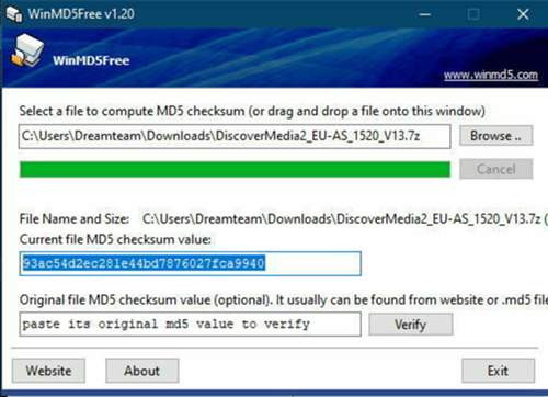

Vielleicht könnte ja jemand seine ungesippte DiscoverMedia2_EU-AS_1520_V13(1).7 Navidatei mit meiner gegenprüfen.
MD-5 Prüfsumme = 93ac54d2ec281e44bd7876027fca9940

Passt. hab ich auch
MD5
Super, vielen Dank. Dann ist es ja eindeutig der MAC-Rechner.
Da ist jetzt nicht auch noch Paralles u. Window wieder installieren will, werde ich es mal auf einem reinen Windows-Rechner nochmals versuchen.
