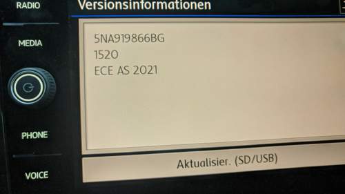

Sorry, wenn ich hier mal frage....
Habe hier ein Discover Media in einem Golf VII R. Habe gestern die 14 GB Version "Europäische Länder - Update: 23.11.20 -Dateiformat: 7-Zip" geladen und entpackt und nach Anleitung auf die Karte geschoben.
Karte eingelegt und im Discover Media die Version abgefragt. Die Versionsinfo sieht so aus (siehe Foto)
Wenn ich auf den Balken/Button Version aktual. gehe, kommt 'ne Fehlermeldung keine Daten auf der Karte gefunden. Ist es denn überhaupt erforderlich auf den Aktualisieren Balken/ Button zu drücken? Laut Anleitung muss doch nur die Karte im Slot stecken und das Navi holt sich die Daten permanent von der Karte oder nicht?
Danke vorab und viele Grüße
SouthwestGerman
4845-img1
Vollkommen richtig, Du hast schon die aktuelle Version, eine Aktualisierung über den Balken/Button ist nicht notwendig. Du hast die Daten ja bereits auf der Karte aktualisiert.

Ja das ist so richtig. Habe auch aktualisiert mit Europa 1
Klasse Danke für das schnelle Feedback!
