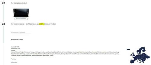

1. Es wäre völlig egal ob ab 2019, ab 2017 oder ab 2015
2. Dein Problem liegt aber bestimmt da:
Ohne Anmeldung ist gar kein Update da
https://webspecial.volkswagen.de/.../maps-download#/
Mit Anmeldung Update 2019 da
https://www.volkswagen.de/.../navigation-map-update.html#/
2019 Update
So, mein Download läuft ebenfalls. In 30 Minuten ist es fertig.
Muss beim Entpacken bzw verschieben auf die SD Karte, speziell etwas beachtet werden?
@insideman schrieb am 23. November 2020 um 20:58:55 Uhr:
@Susannaburatzka schrieb am 23. November 2020 um 20:43:08 Uhr:
Für das 2019 Modell ist gar nichts neues drin . Immer noch stand 11/2019 discover media
Ah ok,danke .
Das wusste ich nicht. Habe mich angemeldet. Klappt jetzt .
Vielen Dank
Danke ebenso!!! muss man erstmal wissen mit der Anmeldung.
