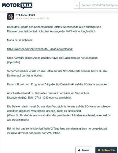

Moin zusammen,
ja es gibt viel im Internet, aber iwie verwirrt mich das ganze.
Ich versuche das Update meiner Navi Karten zu machen (meinen 7er Golf gestern bekommen). Eigentlich als IT-ler sollte das ja einfach sein.
So: Habe zunächst die Karte runtergeladen und wie bei VW beschrieben auf die SD Karte gezogen (vorher das alte gesichert natürlich). Hat nicht geklappt, da die Navi Datenbank nicht drauf war. OK gut, musste wohl die falsche Version gezogen haben.
Auf meiner Hülle steht Europa1(V8). Dann erwarte ich eigentlich auch, dass ich das Update dazu machen muss, aber ist kein Deutschland drauf. Wie finde ich den raus, welches Update ich nutzen soll.
Hab jetzt extra das - verzeihung - lahme DiscoverCare gezogen und lade mit diesem die komplette Europa runter, also nicht Europa1. Hätte schon gerne das neueste UPdate drauf, wie habt ihr das gemacht?
Danke euch vorab und sorry für die doofe Frage. Bin in Sachen Golf absolut neu. Als nächstes folgt dann die Aktivierung von AppConnect, aber da bin ich mir unschlüssig ob ich das beim freundlichen machen soll bzw. muss..

https://webspecial.volkswagen.de/.../maps-download#/
Direkt die gezippte Datei runter laden, entpacken und auf die Sdkarte kopieren.
(nicht direkt drauf entpacken).
Irgendwelche Fehler bekommen ?
Welches Baujahr hast du ?
PS: Als IT-ler solltest du in der Lage sein, ein IT-Problem auch so zu beschreiben, das man exakt nachvollziehen kann, was du gemacht hast, mit exakten Details zur Datei, die du herunter geladen hast ! Kleiner Tip von einem auch IT-ler ;)

Nun habe ich es nochmal über die Software probiert von VW das draufzumachen, dann hat es wohl geklappt. Ich hatte es davor selbst runtergeladen von VW (die gleiche Version von komplett Europa) da hat es nicht geklappt. Vll ist was beim entzippen schief gegangen.

Das ist leider das Problem mit dem automatischen Update. Ist sehr komfortabel, aber wenn nur das geringste schief geht, bekommt man keinerlei Fehlermeldung. Daher kann man bei Problemen nur die manuelle Methode empfehlen...

Schau mal in den Anhang, so hat es bei mir geklappt.
