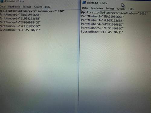

Ich hab mal die Datenbankinfo der angeblich neuen Skoda-Karte mit der Datenbankinfo der VW-Karte vom letzten Update am 07.11.19 verglichen, siehe Bild.
Links die neue Skoda-Karte mit der Version „1410“, rechts die alte VW-Karte mit Version „1430“
Weiterhin sind die Versionsnummern von PartNumber4 und 5 auf der alten VW-Karte höher als auf der neueren Škoda-Karte.
Von daher ist es für mich eine alte Škoda-Karte.

inhaltlich hat insideman aber Recht, seht euch nach dem Entpacken den Ordner maps/00/nds/product an, in diesem Ordner sind die Kartendaten, der Ordner ist aufs Byte identisch mit der Volkswagen-Version vom 07.11.2019. Also müssen wir noch etwas warten ...
