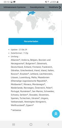

Welche Länder sind den beim aktuellen Discover Media auf der SD karte ?
Im Konfigurator steht }> SD-Karte (Europa) Ausführung 3
Entspricht das im Kartenupdate der "Europäische Länder – Variante 3." in der scheinbar nicht mal Holland enthalten ist ??
[Von Motor-Talk aus dem Thema 'Discover Media Welche Länder auf der Karte' überführt.]
Das mit der Ausführung 3 ist mir im Konfigurator auch aufgefallen und ist er seit ein paar Tagen so.
Seit der Umstellung auf die neuen Preise.
Diese Länder sind drauf
Danke
Hauptache D, NL, B L, CH, I und A Rest ist zu unwahrscheinlich mit dem Auto

Zum MJ2020 gab es eine Neuaufteilung der Länderbereiche. Sollten Dir Karten fehlen, kannst Du sie aber online kostenlos herunterladen.
