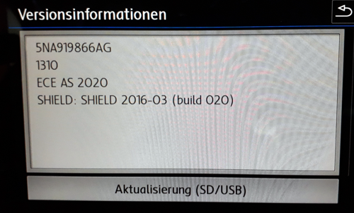

Aud den bisherigen Bildern zur Kartenversion sehe ich hier keine vierte Zeile Shield. Kann mir jemand bitte die Info bei mir erklären? Danke.
Karte G7V Version 2019-1

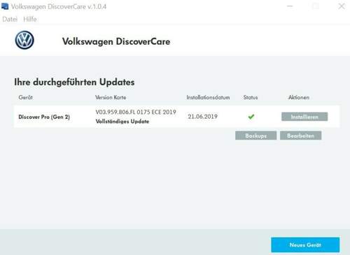

jetzt mal wieder eines mit DiscoverCare am laufen...
Gibt es das neuste Update wirklich schon über DiscoverCare? :confused: Viel zu "schön" um wahr zu sein. :cool:
Das ist die jetzt bei mir installierte Version über DiscoverCare. Das laden auf SD hat zwar länger gedauert (ca. 3h) und dann noch mal vielleicht 40 min. am Navi selbst... aber alles nebenbei und ohne überraschungen ;)
DiscoverCare Navi Version
@RoboDice Danke für das Bild. Das ist die alte 0175 Karte. Das neue Update ist 0177.
Gerne... kannst du mir sagen um wieviel (vielleicht wochen) älter dieses Kartenmaterial ist, ohne das ich jetzt groß suchen muss?
Ich frage für mich, ob sich jetzt unbedingt ein update auf 0177 lohnen würde, Danke :)
Das Update auf 177 ist vom 07.06.2019.
klick.....
