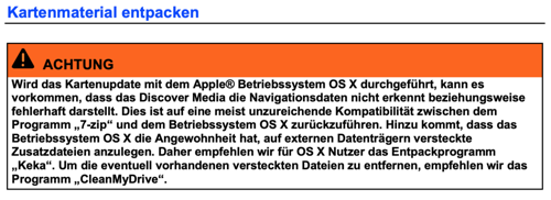

Wie ich hier schon gelesen habe gibt es Probleme, wenn man einen Mac statt Windows verwendet. Wie kann man die Karten fehlerfrei laden/installieren mit dem Mac?

Du hast die freie Auswahl unter allen Paketen, die Deutschland enthalten.
Wenn ich das richtig in Erinnerung habe, legt das Mac OS hier und da ein paar versteckte Dateien an, die das Navi doof findet.
Im Zweifelsfall das Paket downloaden und mit USB-Stick, Navi-SD und einem Sixer lecker Bier beim Nachbarn vorstellig werden und ihn fragen, ob man mal für'n Stündchen seinem PC benutzen darf.

Ist einfach zu lösen: installiere Dir das Programm CleanMyDrive. Vor dem Herausnehmen der Karte entweder als Automatismus oder manuell die Karte bereinigen lassen.
Funktioniert seit Jahren tadellos bei mir.

Genau, so steht es auch in der Anleitung.
Ich selbst hab zwar das 'Discover Pro', bin aber auch in der Mac-Welt unterwegs und es funktioniert ohne Probleme.
Anleitung
Ich habe meinen Mac so eingestellt, dass die versteckten Dateien immer angezeigt werden. Nach dem Entpacken auf der SD Karte die 2 Dateien löschen und gut ist. Man braucht also nicht unbedingt ein Programm.

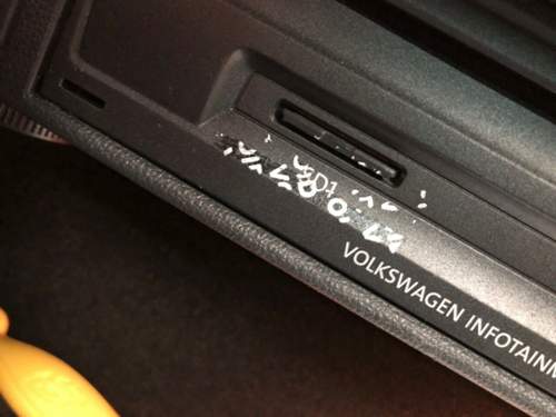

Ich habe eben mal geschaut wo die SD ist (Handschuhfach) Sind diese „Klebereste“ normal unter der SD bzw. Auch an ihr dran?
MfG
.jpg
Klebereste sind an keinem elektronischen Bauteil normal.
Unnormal ist das aber auch nicht wenn dein Auto z.B. in einer Firma oder ähnliches durch viele Hände geht. Wer war denn Vorbesitzer?
Das sind Spuren von Siegelklebeband, vermutlich Firmen- oder Mietwagen.
War ein Werksdienstwagen von VW.
MfG

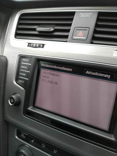

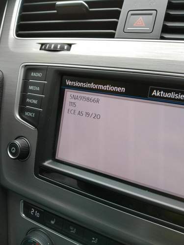

mal ein kleiner Erfolgsbericht von mir.
Habe das Update der Karten von Version "0430" auf "1115" bei einem VW Golf VII EZ 11/2015 über Mac gemacht.
Die Schritte wie in der Anleitung beschrieben:
-Download d. neuen Karten über die VW-Homepage + entzippen
-SD-Karte sichern ("maps"-Ordner)
-SD-Karte unlocken, formatieren mit FAT
-"maps" Ordner mit neuen Karten auf SD-Karte schieben
-über CleanMyDrive 2 Datenmüll bereinigen
-SD-Karte locken und zurück ins Auto
Somit direkt 1h nach Kauf die neuste Karten-Version auf dem MIB 2 (Download d. Karten im Voraus natürlich).
Im Anhang die beiden Bilder vorher/nachher.
