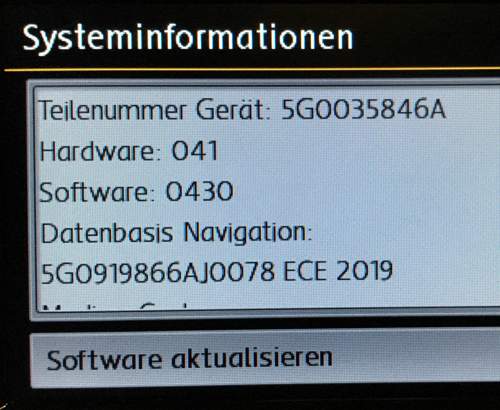

Frage:
Was ist denn das hier im Display? Hat das auch was mit der Navigation zu tun? Was passiert, wenn ich auf ”Software aktualisieren“ klicke?
Ist wie gesagt, ein Golf 7 Variant CUP von 2014 mit Discover Media.

@ChrisAK schrieb am 8. Mai 2019 um 23:46:36 Uhr:
Frage:
Ist wie gesagt, ein Golf 7 Variant CUP von 2014 mit Discover Media.Viele Grüße aus dem Spreewald!
Christian
In dem Bildschirm werden dir die Hardware- & Softwareversionen vom Gerät als auch von der Navi-Software angezeigt.
Wenn du auf 'Software aktualisieren' drückst, werden die Kartendaten aktualisiert, entweder per SD-Karte oder per USB-Stick.
