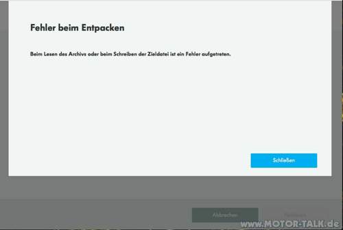

Hallo Leute, ich hänge mich hier mal mit rein, ich habe jetzt nicht den ganzen Thread durchgelesen, habe nur gesehen, dass es zum Thema Kartenupdate schon einen Thread gibt.
Ich habe auch immer die neuesten Updates auf meine 8 GB VW Karte überspielt nur beim diesem Mal schein das Update irgendwie größer zu sein :confused: .
Ich habe einmal manuell die Datei runter geladen, entzippt dann auf die Karte kopierte dann kam die Meldung, "Zielmedium ist voll " :mad:
Nun habe ich es gestern mit diesem Volkswagen DiscoverCare versucht, da er wohl automatisch das richtige Update herausfindet, ich war mir nicht sicher, welches Discover Media ich verbaut habe, aber ein Blick ins Bordbuch sagte mir, Vers. 1.
Nun gut, Volkswagen DiscoverCare machte in der Zeit das Update und dann auf einmal die Meldung
" Fehler beim entpacken oder schreiben der Daten "
Ein Blick auf die Eigenschaften der SD Karte 0 kb frei.
Heute habe ich die Karte mal formatiert und Volkswagen DiscoverCare nochmal gestartet, mal abwarten was passiert.
Hat noch jemand Probleme mit den Updates ???
Gruß Volker

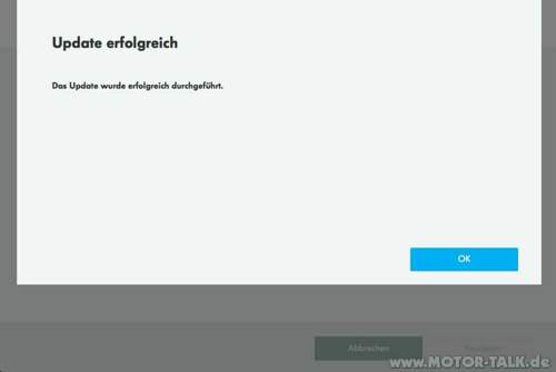

Unbedingt Karte mit Sektorgrösse 2 oder 4kb formatieren. Sonst ist sie zu klein. Daten unbedingt ins Rootverzeichnis entpacken!
Wieder das selbe Ergebnis :(
Edit: Habe die Karte jetzt mit 2 kb formatiert und starte den VW DiscoverCare nochmal und lass mich überraschen.
Volkswagen-discovercare-v-1-0-4
Hat geklappt, danke für den Tip
