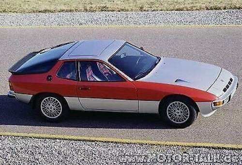

Übrigens waren die damaligen 924 Turbo fast durch die Bank weg in stimmigen Zweifarblackierungen gehalten. Mocca/Beige, Silber/Rot oder was auch immer.
Beispiel im Anhang
10742-924-turbo-1979
