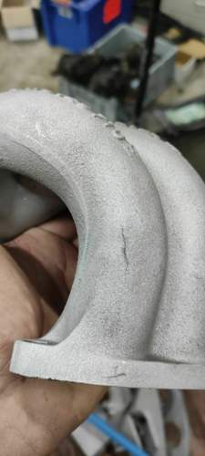

Ist für mich trotzdem unvorstellbar, daß ein Versagen einer Seite an der Zündung liegen soll...
In einer fb-Gruppe (Anbei "ausgeborgt") kam unlängst ein Bild mit einem Haarriß am Saugrohr, der erst nach dem Sandstrahlen sichtbar wurde! Ich würde also nicht nur die Verbindungen checken...
Haarriß
