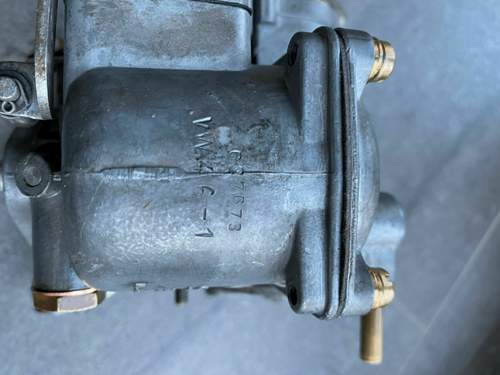

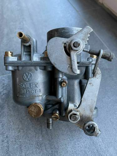

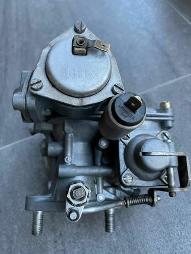

So, war jetzt schnell am Auto und hab den Vergaser abgebaut, lässt mich ja doch nicht schlafen solange ich das Problem hab :)
Hab mal paar Bilder angefügt. Auf der Düse steht Solex 170. Irgendwas steht hinter der Zahl, das erkenne ich aber nicht. (evtl ein Z)
So wie die Anstellschraube jetzt steht, ist der Motorlauf gut. In meinen Augen aber viel zu weit drin...
Auf dem Vergaser steht noch VW46-1

Zuerst ein bisschen Geschichte, Umluftvergaser gibt es mMn ab 01.08.1970.
Vermeide ich, wo es nur geht.
Meine Favoriten sind 30PICT1 und 2.
Wobei ich am liebsten einmal einen 30er PCI als Einzelvergaser verbauen möchte.
Auf den Bildern kann man schön das el.LL-Ventil sehen.
Folgendes könnte nun sein:
- Elektrik kaputt (zumindest Klicken muss man es hören oder spüren)
- Ventil verstopft (lässt sich aber wahrscheinlich nur reinigen, wenn es klickt ist)
Zur Hauptdüse: 170 kommt mir sehr groß vor, aber passt schon XD
Man könnte das el.LLV auch durch eine normale Leerlaufdüse ersetzt werden.
Themenstarteram 22. März 2022 um 17:55
Habe 2 Ventile, welche beide klicken. Ich versuch es mal noch mit reinigen.
Ist definitiv 'ne 170er drin. Der F is damit ganz normal gelaufen :)
Wenn die Düse schnackelt, wenn Saft rangeht, ists schon die halbe Miete.
Schnapp Dir eine Stromquelle, setz das Ding unter Strom und puste es mit Druckluft einmal durch.
Wenns nix bringt, versuchs, wie germgerm schon sagte, mit einer normalen LLD - mit 95 ROZ dieselt bei Herbies Verdichtung nix mehr nach.
Andererseits - wenn's so auch läuft... ;)

@Emperator schrieb am 22. März 2022 um 18:04:35 Uhr:
Das ist die Kennung des Vergasers vom Hersteller. 30PICT-irgendwas gibt es ja zig verschiedene.
Bei den neueren steht das normlerweise seitlich unten am Flansch.
Genau, das bezeichnet den sog. Änderungsstand. Von einem 30 PICT-1 gibt es zig Versionen, abhängig davon, ob er auf einem Käfer, Bus, Karmann etc. lief.
Das betrifft dann nicht nur eine evtl. andere Bedüsung, sondern hier ist eine Bohrung im Gehäuse größer, dort ein Kanal kleiner etc.
VW bzw. Solex hat sich viel Mühe gegeben, den Vergaser auf die jeweilige Fahrzeugreihe abzustimmen.
Genauso verhält es sich auch bei den Verteilern: Jeder Motortyp hat seinen eigenen und das aus gutem Grund.
Mein Tipp: Ruf mal einen Vergaser-Spezi an (Wensing kann ich sehr empfehlen), der wird Dir sicher weiterhelfen können!
Danke für den Tipp! Ich habe mit dem empfohlenen Spezi gesprochen, sehr freundlicher und kompetenter Mann!
Seine Aussage zum 126A: Ganz klar den 31 PICT-3 montieren. Das lass ich jetzt mal so im Raum stehen und werde es probieren :)
Kann ich dir bestätigen. Ich habe auf zwei 1600 Einkanalmotoren diese Vergaser und das funktioniert einwandfrei.
