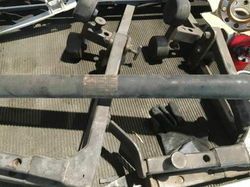

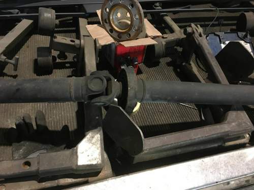

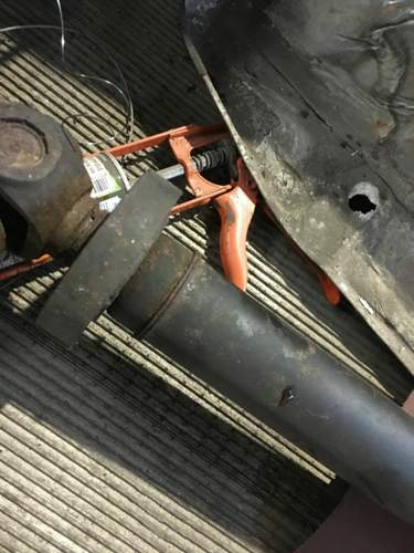

So Der Herr, hier Bitteschön die Bilder, Gelenkwelle 1x R Modell ez Dez 99
Die andere AWD Ez 00 beides jeweils V70 1
Zu Punkt 1: ist die Welle zum auseinander bauen gedacht im Brereich Mittellager? Auslegungssache, ne Untertasse kann ich fallen lassen, hab dann mehrere Teile bekommt man evtl auch wieder zusammen, aber im Allgemeinen Sprachgebrauch ist es nicht zum auseinander bauen gedacht!
Punkt 2: wie Unschwer auf dem Aufkleber zu erkennen ist, einmal 99 einmal 00 kann es sich nur um p80 Fahrgestelle handeln!
Punkt 3 2x Gleichlaufgelenke 300 Mittellager 100, Kreuzgelenk vielleicht 50, denn das tauschen was bei dieser Welle ein Horender Aufwand ist, was wohl kaum wer für 200 hinbekommt, da sind wir schnell im Bereich von 1K mit allem!
Punkt 4: meine Aussage bezüglich des Mittellagers ist technisch sowie sachlich 100% Prozent zutreffend, sollte auch ein Leihe an Hand der Bilder erkennen!
Punkt 5: habe ich in mein letzten Post schon geschrieben!
Punkt 6: Wie Viele ich von meinen Awd schon instand gesetzt habe? Viele sind’s nicht, aber im Gegensatz zu manch anderen die hier geschrieben haben, reicht es um hier Konstruktiv bei zu tragen!
Das wie mit Gütesiegel für Katalysatoren: nur weil man selber davon noch nix gehört oder gesehen hat, sind alle anderen noch lange keine Ahnungslose Idioten!!!!!!!

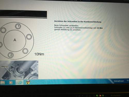

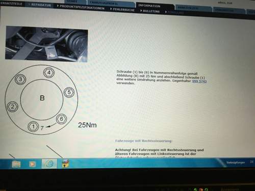

Kann mir jemand sagen, was für ein Drehmoment ich für die sechs Schrauben jeweils hinten und vorne brauche?
Die andere Art ne Kardanwelle zu reparieren ;-)
Kardan
Anzugsmoment....
Db1a2340-e8c1-4033-b866-ab8677ee8457
3a0e654d-42c2-4d14-8920-86cc6e6e0170
Danke vielmals. Dann kann ich meine Restauration morgen abschließen. Gruß René
