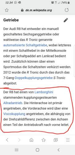

mir fällt nur 1. Fahrzeug ein bei Audi was unterschiedliche Felgenbreiten hat und das ist der R8 ), und der R8 hat eben keinen permanenten Allrad antrieb!!! Da wird die vorderachse zugeschaltet. habs mal rausgesucht...
@Flexxx schrieb am 30. April 2019 um 12:40:47 Uhr:
Beim RS3 gab es dies als Option. Allerdings ist es dort sehr gut aufeinander abgestimmt. Dort darf man allerdings nur Mischbereifung fahren... lustigerweise sind dort vorn breitere Räder als hinten.
Vorn 255/35 R19
Hinten 235/30 R19
Das braucht der Wagen, weil er sonst zu stark untersteuert. Sieht optisch... Na, über Geschmack streitet man nicht.
ja aber der S3/RS3 TT haben ja einen Allradantrieb mit elektrohydraulisch geregelter Lamellenkupplung Haldex kupplung. Bei diesem konzept wird das Antriebsmoment stufenlos von der Vorder zur Hinterachse verteilt. Ist eben auch nicht permanenter allrad

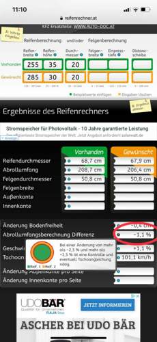

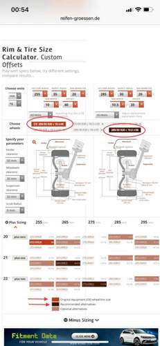

Da ist Ergebnis für meine Reifen Kombination.
Abrollumfang Defferenz liegt zwischen -2,5% und +1,5%. Meine -1,1% liegt immer noch in Toleranzbereichen...
Da bist du schon in der Theorie bei 4mm Profilunterschied. Dazu kommen noch mögliche Unterschiede zwischen den Reifentypen und dann auch noch unterschiedlich abgefahrene Reifen, da bist du ganz schnell ganz erheblich weit von der Theorie entfernt.
Generell ist der selbe Reifentyp vorne und hinten zu montieren mit maximal 2mm Profilunterschied. Alles Andere ist Müll und killt auf die Dauer, wenn man es derart übertreibt, evtl. Auch irgendwann das Torsen.
Schau mal in deinen 2. Anhang. Differenz des Reifendurchmesser geteilt durch 2 ergibt den Profilunterschied. Das sind bei dir 4mm. Das ist für den Quattro viel zuviel.
Was du mit deinen 1,1 Prozent meinst ist nur für den TÜV relevant.
