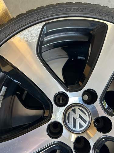

Ich habe mir heute gebraucht einen Golf 7 GTI gekauft und vom Verkäufer Winterreifen mit dazu bekommen.
Allerdings habe ich so etwas noch nie gesehen und wollte mal nach eurer Einschätzung fragen. Ob eine Reparatur möglich ist und was soetwas ungefähr kosten würde.
Bilder sind im Anhang. Es sieht auch so aus, als würde unter der obersten Schicht der Felge sich eine weiße Schicht bilden.

Die hatten Bordsteinschäden und wurden dann noch im Winter gefahren. Die glanzgedrehten Felgen sind für den Eintereinsatz ohnehin nicht geeignet. Reparieren kann man alles. Würde ich aber nicht tun. Lohnt nicht. Willst du sie im Winter fahren, kannst du vergessen. Passiert wieder. Kauf dir billige einfarbige winterfeste Zubehörfelgen. Auch für den Sommer entweder Zubehörfelgen oder gebrauchter Ersatz.
ach was, ein guter Lacker bekommt das ordentlich wieder hin, bei meinem kostet das zwischen 80-120 EUR

Bordsteinkontakt glaube ich nicht. Wenn man sich die Bilder genauer ansieht, erkennt man die Unterwanderung der Klarlackes. Es gibt hier immer wieder welche, die solche glanzgedrehten Felgen als wintertauglich bezeichnen. Jeder gute Reifenhändler wird aber davon abraten. Wenn Alus, dann durchgehend lackierte Felgen.
Reparieren glaube ich nicht, das es möglich ist. Erst nach dem Entfernen des Klarlackes erkennt man die Tiefe der Korrosion. Wenn es nicht stört, so weiter fahren. Ansonsten sind Zubehörfelgen wahrscheinlich preiswerter.

Alukorrossion!
Wenn es sich um eine Originalfelge handelt, kannst du ja mal bei einem Lackierfachbetrieb oder Felgendoktor bezüglich einer Ausbesserung nachfragen.
Bei einer Zubehörfelge lohnt es sich meist nicht, da ist eine Neuanschaffung die bessere und günstigere Lösung.
der Klarlack ist aufgebrochen und das Alu darunter sukzessive korrodiert. Muss halt runter geschliffen werden, poliert und am Schluss grossflächig mit Klarlack lackiert werden.
Hab ich bei meiner 19" OEM machen lassen, sieht wie neu aus.

Es sind vermutlich originale GTI Felgen. Das ist ein typischer Korrisionsschaden infolge von Lackschäden. Die professionelle Bearbeitung und Neubeschichtung wird pro Felge ca. 100 Euro kosten, exklusive Demontage der Reifen. Dafür bekommst du keinen qualitativ akzeptablen Ersatz. Eine Aufbereitung würde sich demnach lohnen, wenn es keine substanziellen Beschädigungen der Felge gibt. Dann allerdings nur in einer Farbe. Ich würde Neubebeschichtung für Winterreifen nicht auf Klarlack setzen, da kleine Macken schnell zu solchen Bildern führen. Mal ein Beispiel für einen Dienstleister, Fa gibt's sicher viele: https://www.pulverbeschichtung24.com/.../
Ich habe vor der Sommersaison meine 4 Talladega-Felgen für 70€ pro Stück aufarbeiten lassen. Es hat sich gelohnt, sehen aus wie neu. Bei Originalfelgen lohnt es sich, bei 100€ Zubehörfelgen eher nicht.
