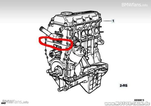

Original geschrieben von mikailovic
an der dichtung links aussen da an dem teil wo der deckel zum ölnachfüllen ist.eine...........dichtung ich glaub riemendichtung o so???
Das ist die Ventildeckeldichtung. Kostet nicht viel die zu wechseln. Inklusive Arbeitslohn würdeich mal 50€ schätzen, wenn dus selber machst, die Hälfte.
ps: Hinterher haste alles repariert und er läuft 100tkm ohne eine Macke.
Was hast du denn schon alles dran gemacht?
Km-Stand?
Zeig mal,wo genau:
Klick
Oder mach ein Bild an deinem Motor.
Wenns nur die Ventildeckeldichtung is,kost das ned viel und kann evtl. auch von dir selbst gemacht werden.

Themenstarteram 22. Januar 2011 um 18:29
Km-Stand?
142000
kopfdichtung auf garantie
kühler
alle riemen sind mal gerissen
servoleitung
u sonstige kleinigkeiten u verschleissteile
der meinte die dichtung wäre 1 krankheit u bei bmw wenn mans macht ist oft so das ma nochmal hinmuss u wieder zahlen..jedenfalls sifft öl raus kein weltuntergang aber auch nicht einwandfrei.
Zeig mal,wo genau:
Klick
war da unter punkt 1 vorne links unten

Themenstarteram 22. Januar 2011 um 18:33
Zeig mal,wo genau:
Klick
Greetz
Cap
Zitieren üben wir nochmal,hm? ;)
Meinst du den rot eingekreisten Bereich?
