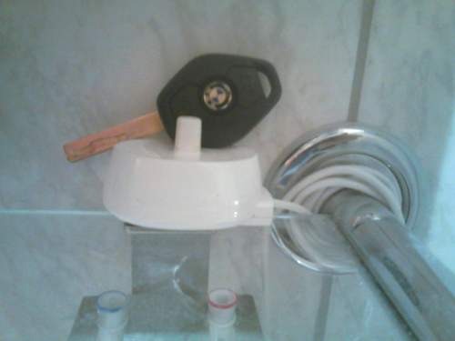

Sendet denn der Schlüssel?
Stell mal ein Radio auf AM und drücke dann die Tasten auf dem Schlüssel nacheinander, im Radio sollten Störgeräusche hörbar sein ;)
Ich habe leider gar kein radio empfang aber die schlüssel wurden mir professionell kontrolliert mit 433 mhz und batterie in sehr gutem zustand.? Weiss nicht mehr weiter:(
Ich meine du sollst die Schlüssel an einem Kofferradio oder Küchenradio oder ähnliches testen ;)
Hauptsache es ist ruhig in dem Raum, damit du das Rauschen auf der Kurzwelle auch hörst ;)

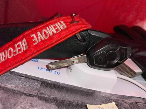

Das Laden über Nacht der Schlüssel auf einer Ladestation einer elektrischen Zahnbürste kann auch nicht schaden.......;)
Themenstarteram 20. April 2021 um 15:23
Ahaaa oke werde meine schlüssel testen danke und am abend vollepower laden
Themenstarteram 20. April 2021 um 21:07
Schlüssel werden geladen :D

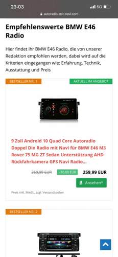

Noch eine frage.. suche ein doppel din Radio mit 9 zoll am besten wie auf dem bild. Kennt jemand eine gute marke, weil es gibt so viel unterschiedliche:)

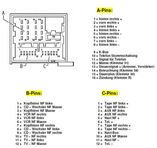

Muss das Radio Kabel vom Antennen Diversity angesteckt sein zu meinem Radio? Kann es daran liegen?
Ja der Pin13 am großen Stecker muß mit Strom versorgt sein, da bekommen die Antennenverstärker den Strom her ;)

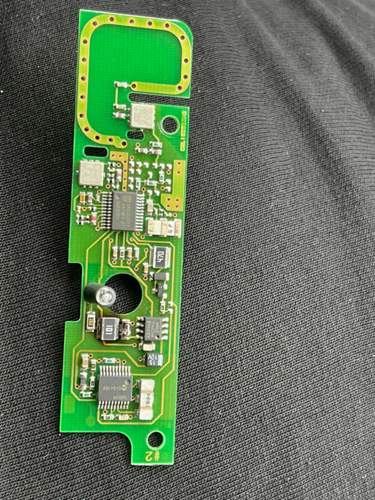

Danke supper bin schon ein Schritt weiter. Hab endlich wieder Radio empfang. Aber die schlüssel gehen nicht.. was soll ich als nächstes tun habe den Rückspiegel ausgebaut optisch sah alles perfekt aus auch die stecker. Kann es sein das von der Hitze eine lötstelle vielleicht gelockert wurde an der Empfangsplatine?
Gibt es auch noch andere optionen oder nurnoch die mit dem Rückspiegel?:cool:
Themenstarteram 30. April 2021 um 16:21
Die 101 ist durchgebrannt das ist die Platine von meinem innenspiegel. Weiss jemand was das ist?
Und wie kam es das da der Stecker ab war?
Wenn noch woanders gebastelt wurde, dann kann ggf noch weitere stecker gelöst worden sein.
