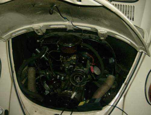

Ich vermute zwischen dem Anschluss am Öleinfüllstutzen und dem Anschluss im Luftfiltergehäuse gehört ein Schlauch? Material? Größe? Länge?

Da müsste der Schlauch für die Kurbelgehäuseentlüftung sitzen, ich vermute es ist der hier:

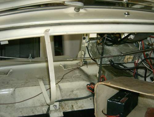

Servus!
Hilfts was?
Ist zwar von einem '64er - doch glaube ich, daß sich an dem Mechanismus kaum etwas geändert haben wird.
Für mehr müßte ich das Handschuhfach rausnehmen, was aber erst am Nachmittag möglich wäre, da jetzt zu wenig Zeit.
Hpim5535
Hpim5536

- Ich hab bei werk34 schonmal einen Schlauch bestellt, der als "Entlüftungsschlauch zw. Öleinfüllstutzen und Luftfiltergehäuse" bezeichnet war. Der war allerdings viel zu kurz, zu dick und abgewinkelt. Also falsch. Den richtigen hab ich noch nicht entdeckt.
- ja, das sieht nach einer Art Führungsschiene aus bei dir. Wenns dir keine allzu großen Umstände macht (pressiert jetzt nicht, zeitlich) , wären Detailfotos super. Wie schauen diese Schienen genau aus und wie sind sie befestigt? Dann könnte ich mir evtl was basteln.
Der Schlauch wird wahrscheinlich richtig sein. Ich glaube, dass bei deinem Modelljahr normal ein Luftfilter mit Papiereinsatz richtig ist.
Da müsste man mal prüfen, ob die Motornummer zum Jahrgang des Autos passt.
Der Öleinfüller ist ja offensichtlich für den Ölbadluftfilter vorgesehen und am Luftfilter selbst ist noch der Thermostatzug angeschlossen.
Die Lima passt aber zu 1975.
Der '74er D-Motor hat original jedenfalls noch den Ölbadfilter, obwohl die 1300 und 1600 schon seit Ende 1972 den Papierfilter haben. Vielleicht war das 1975 auch noch so.

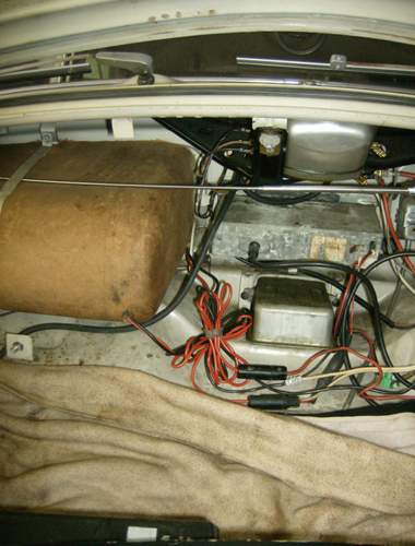

So.
Im Prinzip müßte es, denke ich, bei Dir zumindest ähnlich aussehen.
Das Handschuhfach, im Prinzip nichts Anderes, als ein Formteil aus Preßpappe oder Ähnlichem, sitzt auf den beiden Blechstreifen auf und wird von einem Spannband gehalten.
Feder für den Handschuhkastendeckel wird es bei Deinem Baujahr vermutlich keine mehr geben, da zu der Zeit ja ein Drehkonopf am Deckel war, an dem man den Deckel auch aufziehen konnte.
Der Schlauch vom Öleinfüllstutzen bzw. der Kurbelgehäuseentlüftung gehört einfach an die dafür vorgesehene Stelle am Luftfiltergehäuse. Am Bild leider ein bißchen im Dunklen...

@Naxel63 Danke für die Bilder aber so wie es auf deinen zweiten Fotos auschaut, hast du doch ein anderes Handschuhfach als ich. Bei mir sind diese Blechlaschen (da wo die Feder eingehängt wird) gar nicht vorhanden. Dein Scharnier besteht auch aus "breiten" Blechbügel. Mein Deckel hat nur zwei dicke Drahtbügel, die am Ende bisschen schmäler sind. Die müssten rein von der Überlegung her nur einfach in einem Loch stecken in dem sie sich drehen können. Muss ein anderes System sein, da ich diese aufgeschweißten Haltelaschen nicht habe.
Der Entlüftungsschlauch sieht einfach aus, da schau ich einfach mal ob ich da was als Meterware krieg.
@GLI Also der Luftfilter sieht so aus als ob er original da reingehört. Muss dazu aber sagen, das der Wagen ursprünglich nicht in Deutschland gelaufen ist.
