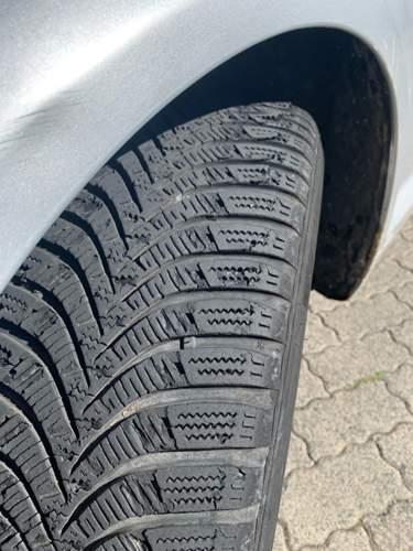

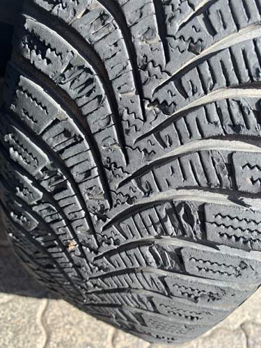

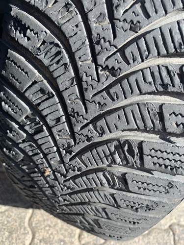

Kann mir einer sagen wie diese Abnutzung zustande kommt ?
Sind 205/55/R16 Ganzjahresreifen von einem Audi a3 8p

Wenn das Rad vorn rechts sein soll, ist das Profil verkehrt herum.
Könnte es sein, dass sowas von regelmäßigem Lenken im Stand auf einem sehr speziellen Untergrund kommt? Also z.B. jeden Tag mehrfaches Rangieren auf einem groben Metallgitter? Oder von beschwingter Fahrweise auf solchem Untergrund (Rampen im Parkhaus oder ähnliches)?
Ich hätte ja auch gesagt, dass der Reifen schlichtweg überlastet wurde, kann mir aber andererseits nicht so ganz erklären, warum die Profilausbrüche teilweise diffus verteilt sind, aber andererseits dann wieder fast alle Blöcke mit einer bestimmten Ausrichtung betroffen sind. Letzteres betrifft insbesondere die zweiten Blöcke von außen, also jene, die direkt an die Schulterblöcke anschließen. Die scheinen quasi rundum am schlimmsten betroffen zu sein.

Aber nur wenn der Reifen richtig herum montiert bzw. das Rad an der richtigen Stelle ist. Auf dem Bild kann ich das nicht zweifelsfrei erkennen.
Das Bild zeigt das vordere linke Rad und somit läuft der Reifen aktuell in der richtigen Richtung (keiner weiß, was der Vorbesitzer gemacht hat).
Meiner Meinung nach gibt es dafür drei Erklärungen, die auch alle gleichzeitig stattgefunden haben können:
- Lenken im Stand (ggf. auf hartem Untergrund)
- Überhitzter Reifen (falsche Beladung im Verhältnis zum Reifendruck oder zu hohe Geschwindigkeit bei hoher Asphalttemperatur)
- Schlechte Qualität des Reifens

@Goify schrieb am 18. Juli 2022 um 11:22:57 Uhr:
Eher unwahrscheinlich.
Dazu ist es zu gleichmäßig über die Lauffläche verteilt.
Kann sein.
Aber in den letzten dreizig Jahren habe ich solche Profilausbrüche auch bei WR nicht gesehen, die im Sommer deutlich zu schnell gefahren wurden.
Halt:
Hatte ich mal bei Mietwagen auf den Kanaren, die auch auf den harten Lava-Schotterwegen bewegt wurden. Da gab es diese Ausbrüche.
Goodyear?!
Hmmm. Goodyear/Dunlop streuen manchmal, was die Quali angeht.
Mehr hierzu nicht von meiner Seite.
Was mir aber auffällt ist der Starke Sägezahn.
Vielleicht stimmt auch einfach die Spur nicht und die weichen WR gleichen das bis zu einem gewissen Punkt aus, da das Profil ja "kippen kann", was bei Sommerreifen nicht so geht.
