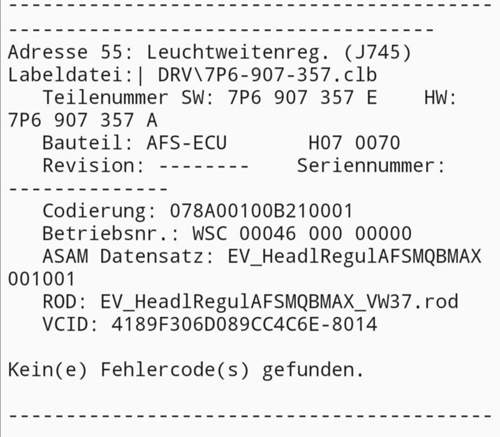

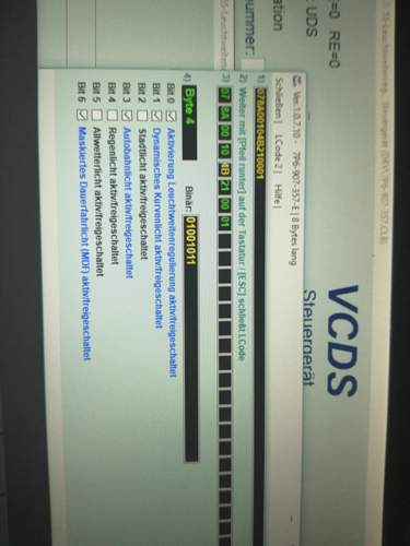

Hallo, habe auch die großen LED Scheinwerfer samt LWR von Kufatec bei meinem Autoelektriker nachrüsten lassen.
Es funktioniert so ziemlich alles (Dyn. Kurvenlicht, VZE, LA und FA) nur das DLA will einfach
nicht funktionieren. Kann mir jemand sagen was er falsch macht! Im Menüpunkt erscheint auch nur das Dyn. Kurvenlicht und der FA. Es wäre toll wenn mir jemand weiterhelfen könnte, da ich eigentlich nur das DLA haben wollte.

Stg 55 mal prüfen, ob Byte 4 Bit 6 aktiv ist.
@kreuzkoenig7 schrieb am 12. Juni 2020 um 22:52:13 Uhr:
Also bei mir ist kein Stg 55 verbaut, Touran Bj 2019, Großes LED-Licht werkseitig verbaut.
Stg 55 Leuchtweitenregulierung
7P6.907.357 E
Danke euch allen! Werde am Montag meinem Autoelektriker berichten und vielleicht klapps ja doch noch.

Nein. Es ist auf jeden Fall das Steuergerät der aLWR zu tauschen. 7P6907357E ist dann zu verbauen.
Wo sitzt das?
Die Sensoren sind dann aber identisch oder?
@kreuzkoenig7 schrieb am 22. Juli 2020 um 21:25:34 Uhr:
Welches ist denn bei LED Low verbaut, das nicht DLA fähig ist?
Es wird meines Wissens dann das 5Q0907357 verbaut sein. Muss er mal auslesen.
Das STG sitzt hinter dem Knieairbag.
