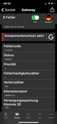

Stg 19 Lichtstg verbaut gesetzt?
Lichtstg codiert?
Hab da im Gateway Fehler drin
So sieht es aus
Eventuell kann mal wer mit Vcds bei mir per Ferndiagnose einsteigen und nachschauen gegen Bezahlung kenn mich leider nicht aus lg

Sieht nach fehler im Stg 19 aus.
Lichtstg.
D6, D7 richtig codiert
Frontcamera verbaut?
Nein keine frontkamera
