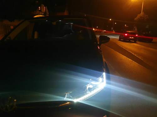

@YoshIV schrieb am 10. Januar 2022 um 11:33:56 Uhr:
Falls es jemandem hilft, ich hatte auch von LED Low umgerüstet und hatte mir alle Kabel selbst gebaut.
Im Anhang ist meine PIN-Belegung.
And DRL works at 100% procent brightness?
Yes, it works at 100% brightness...
Here is a low quality photo...
20220111
@YoshIV schrieb am 11. Januar 2022 um 21:50:13 Uhr:
Servus!
Also die Verkabelung müßte passen, TFL lässt sich auch per
Stellglieddiagnose ansteuern, aber im normalen Betrieb funktioniert es nicht.
Habs zwischenzeitlich als Standlicht angepasst das es nicht ganz dunkel ist wenn der Lichtsensor aktiv wird. Wäre für Vorschläge dankbar.
LH Hubsi
But what month and year is the Touran ? Do You have 4B module install pt only 55 module headlights?
My Model is 05/2016 and i have the 55 Module.
